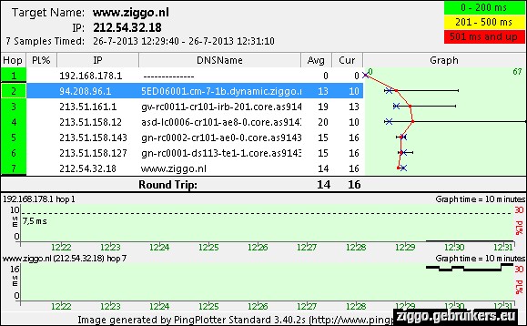

Misschien kun je eens een pingplotter test doen naar je router en vervolgens eens naar ziggo.nl
ginjirou17
Dit is naar ziggo.nl
ginjirou17 voegde bij, bestand:
mesa57
Wel een beetje kort. Maar geen lag. Dan wordt het een heeeeel moeilijk probleem, want waarschijnlijk ligt de lag buiten het Ziggo netwerk dan. Het beste kun je hierover eens met webcare schakelen.
En maak eens een wat langere trace (30/60 minuten) en doe dat ook nog eens naar je gameserver zodat je kunt vergelijken.

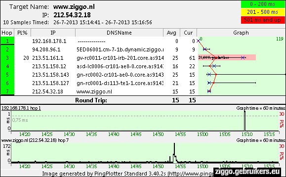

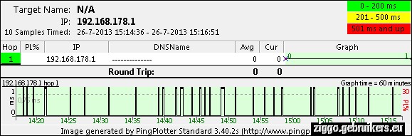

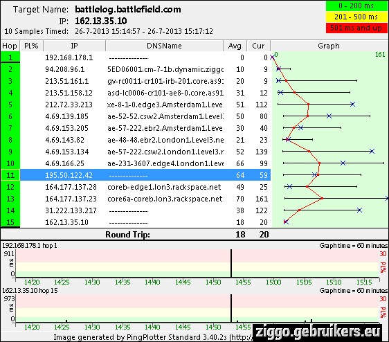

Ik zal hem is een uurtje aan laten staan en daarna weer een screenshot posten.
Ik ping nu naar ziggo.nl weer, naar mijn router. En de link naar een server op battlelog van battlefield 3. Ik laat ze alle 3 een uurtje aanstaan, kijken wat eruit komt

Bij deze screenshots van de 3
mesa57
Ik zie 1 spike in het eerste plaatje rond 14:53. Zijn er niet zoveel dus.
Ik wist niet dat je 2 grafiekjes naast elkaar kon zetten. Dat is wel leuk.
Maar klopt het dat je op het moment van die spike opeens ook een spike naar je router had ? In het derde plaatje zie ik dat nou weer niet ???
En in het plaatje naar ziggo.nl juist weer wel.
