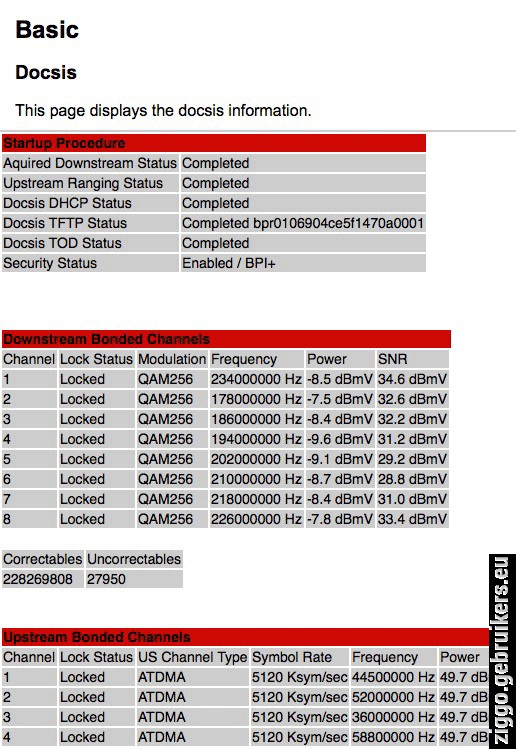

Vreem gedrag: af en toe herstart het modem uit het niets. Tijdens herstart geen internet en telefoon natuurlijk, wat heel vervelend is. Iemand suggesties om te testen? Software? Hardware? Heeft dat tot een week terug niet gedaan... Kan het ook liggen in een breuk in de kabel voor het modem? Kapotte voeding? Het betreft een modem zonder wifi wat al een aantal jaren (gok zo'n jaar of 5) 'meegaat'.
Vhond voegde bij, afbeelding: (Klik het plaatje voor vergroting!)

| mesa57 |
Geplaatst op 29-11-2013 08:10
Expert ![]() » Mijdrecht » Alles-in-1 Extra » Ubee EVM320B » Netgear wndr3700 » TV Standaard » CI+ Module SMiT Berichten: 626 Lid sinds: 11-11-2009 |
Kanaal 4 tm 7 hebben wel een slechte snr. Dat zou tot herstarts kunnen leiden. Oorzaak is vaak de bekabeling. Maar kan ook wat anders zijn. |
| Vhond |
Geplaatst op 29-11-2013 09:02
Activiteit ![]() Berichten: 28 Lid sinds: 08-11-2010 |
Quote mesa57 schreef: Kanaal 4 tm 7 hebben wel een slechte snr. Dat zou tot herstarts kunnen leiden. Oorzaak is vaak de bekabeling. Maar kan ook wat anders zijn. Wat zouden normale waarden zijn? |
| mesa57 |
Geplaatst op 29-11-2013 09:20
Meestal tussen 35-40 dbmv |

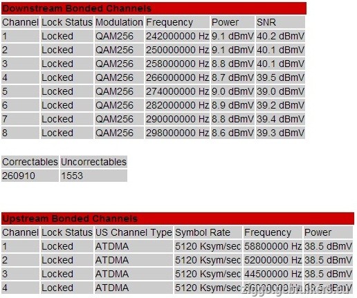

Geplaatst op 29-11-2013 10:52
Dit komt er sinds een maand uit mijn Ubee, en loopt uitstekend. ![]() |
Geplaatst op 30-11-2013 00:02
Ik heb misschien een goeie tip voor de mensen die een Tratec versterker ertussen hebben zitten: Sluit je modem aan op poort 2 of 3 van de versterker ipv poort 1................heeft bij mij gigantisch verschil gegeven.........de power staat dan rond de +9 of +10 dBmV en de SNR rond de 40, wat in mijn ervaringen de allerbeste waardes blijken te zijn. Ik heb het bij zowel de EVM3200 als de EVW3200 uitgeprobeerd, en bij beiden geeft het hetzelfde positieve resultaat. Zet hem eerst op poort 2 en is het dan nog niet naar wens verzet hem dan naar poort 3........ ![]() Ik ben er dus van overtuigd dat het nut van de versterker ertussen bewezen is....... ![]()
MisterSenseo voegde bij, afbeelding: (Klik het plaatje voor vergroting!)
Geplaatst op 30-11-2013 01:43
@Vhond, ik zou toch eens 1200 laten meten tussen AOP en centrale. De voltages bij een EVW liggen lager dan bij een EVM. Zo rond de afbeelding die ik eerder poste. SNR idd zelfde als EVM. Ik gebruik hierbij poort 2 van de Tratec, Anderen voor Radio/TV. En nog steeds uitstekende resultaten. Dit na ingreep Ziggo. ![]() |
