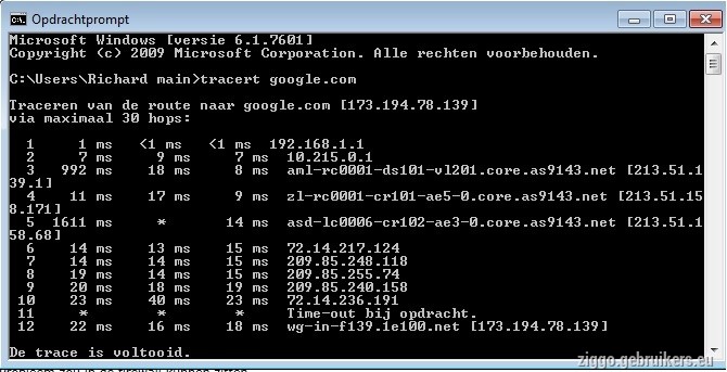

Ik heb ook sinds een week nu last van mega ping...met zeer grote regelmaat...ook na diverse resets blijft dit :/ Snap er niets van..ook de firewall geeft niet dit probleem want zelfs als deze uit staat blijft het probleem bestaan. Bijgevoegd een tracert...waar ik overigens te weinig van snap ![]()
Dutchbrat voegde bij, afbeelding: (Klik het plaatje voor vergroting!)
Geplaatst op 16-05-2013 22:04
@Dutchbrat In jouw geval zit het probleem in hop 3 en 5. Dat is het ziggo netwerk. Misschien een capaciteitsprobleem bij Ziggo. Is dit op elk tijdstip van de dag zo?
