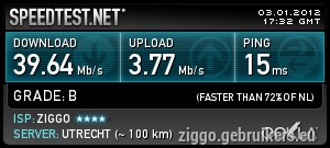

Alles-in-1.
De snelheid ook

Ik heb hier ook ooit de 160N gebruikt.
Deze router kan Alles in 1 extra snelheden niet aan omdat de WAN en LAN poorten alleen 10Mb/100Mb zijn.
De WRT 160N is dus geen gigabit router (1000Mb/s poorten).

Dat is niet het snelste beestje meer. Maar meer dan 29 moet sowieso mogelijk zijn. Limiet van dat ding zit zo rond de 68 Mbit bekabeld.
Een goede snelle router is onder andere de Netgear WNDR3700. Werkt ook goed met Ziggo.
Test je snelheid eens rechtstreeks op het modem zonder router. Kijk of je dan de snelheid wel haalt.

Rechtstreeks op het modem haal ik 81 Mbps download en 9,5 upload.

Dat lijkt mij OK. snelheidstests zitten vaak tot wel 40% onder de werkelijke waarde. Dit kun je zien door onder Ubuntu System Monitor de netwerk snelheid in de gaten te houden terwijl je een grote file download naar een snelle drive (GEEN USB 2.0 drive). Onder Windows zou je dit moeten kunnen doen met een netwerk monitor als Net-Peeker of Task Manager.
Kijk even onder je Netwerk kaart eigenschappen of QoS is ingeschakeld, en doe dit ook in de router. Per QoS raak je tot 20% snelheid kwijt.
Uitschakelen dus voor je test.
Ook een router herstart voor de test kan helpen.
