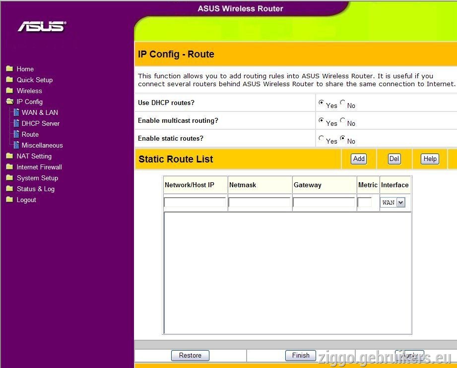

Oei, ik moet ff flink bijlezen ... en proberen te begrijpen. Ga ik doen, maar wordt pas (over)morgen. Ondertussen deze vraag voor julliover de 1e route, waar ik deze optie vond: zie bijlage
reem1999 voegde bij, bestand:

Quote Dan hang je de tweede router met de wan poort aan de switch en gebruikt die lan poorten niet meer. Waarom dan nog de switch ertussen? Dat maakt dan toch ook geen verschil meer als je toch de router op WAN hangt? Of mis ik hier iets? Ik weet niet meer zeker welk ander topic dat was, maar ik kon niet ter plaatsen gaan kijken, ben vaker dat probleem tegen gekomen en als ik ter plaatse was kon ik het alsnog oplossen. Tot nu toe ben ik nog geen enkele situatie tegen gekomen waarbij de router niet als switch ingesteld kon worden en via de LAN gebruikt. Topics zeggen me daarom niet altijd alles. Leken zien soms kleinigheden over het hoofd (bijv. ooit lukte het ook niet had er eentje mac filtering aan staan, dat werkte bij die router ook op de LAN). De funkties van het screenshot kan ik wel uitleggen denk ik. De screenshot laat de routes zien. DHCP routing geeft aan dat de route die opgenomen wordt in de ARP tabel van de router, via dhcp geregeld wordt. Dus zeg maar dat als dhcp een ip uitdeelt, de router ook meteen weet welke routing er gevolgd moet worden. Dit is eigenlijk op zowat alle thuisrouters standaard van toepassing maar kan hier dus uitgezet worden, da's handig voor als je static routing wilt gebruiken. Multicast routing gaat meer over een ander gereserveerd netwerk (o.a. het 224 netwerk) waar de routers onderling dan over communiceren in plaats van over het LAN netwerk, hetgeen normaal het geval is. Je zou dat eens uit kunnen zetten want dat gebruiken wij thuis normaliter niet. De Asus "kijkt" dan misschien sneller op het LAN netwerk dan op het multicast netwerk. Ik zou het in elk geval eens proberen met die instelling op Disabled. Static routes staat uit en dat is ook goed, daar kun je zelf statische routes mee aangeven, afwijkend. Bijv. als je in de 192.168.1.x netwerk range zit en alle verkeer daarvan moet over een andere range naar buiten, dan kun je dan via static routing aangeven. Vooral handig als je meerdere internet aansluitingen hebt. In de pc kan het ook als je meerdere netwerkkaarten hebt, zodat de pc weet via welke netwerkkaart welk verkeer gezonden moet worden. Greetings, Black Tiger
