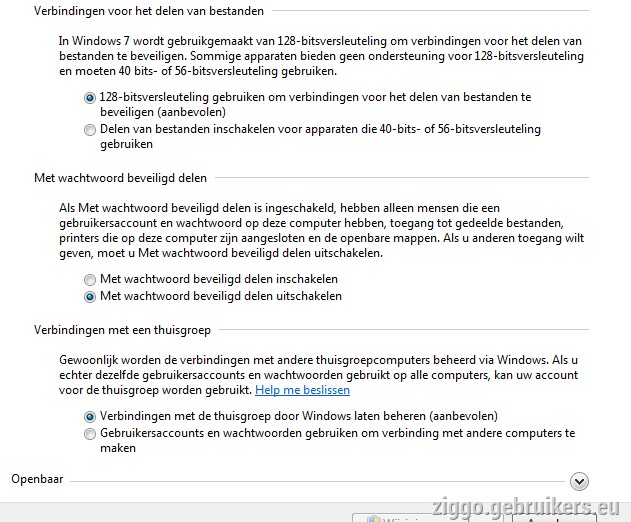

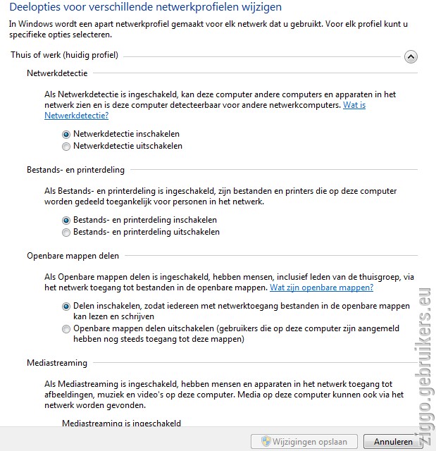

Misschien formulier ik het niet goed.. met Streamen van de laptop naar de mediaplayer bedoel ik eigenlijk Vanaf de mediaplayer gedeelde mappen op de laptop benaderen. Dit heb ik dus geprobeerd via NFS en gewoon een thuisnetwerk. Het wachtwoord is uit geschakeld inderdaad Zie bijlage voor instellingen...

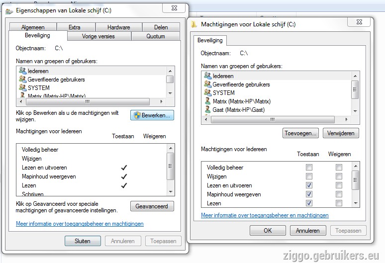

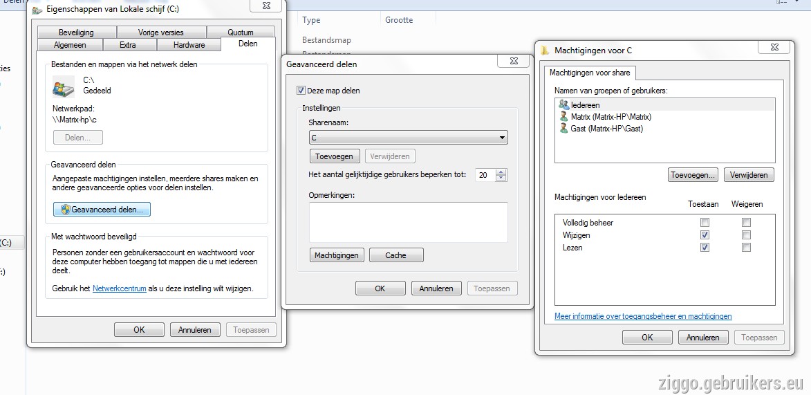

Begin eens met een aparte map op C: te zetten en die te delen met iedereen EN gast en niet de hele C: drive. Windows is daar nog eigenwijs in. |

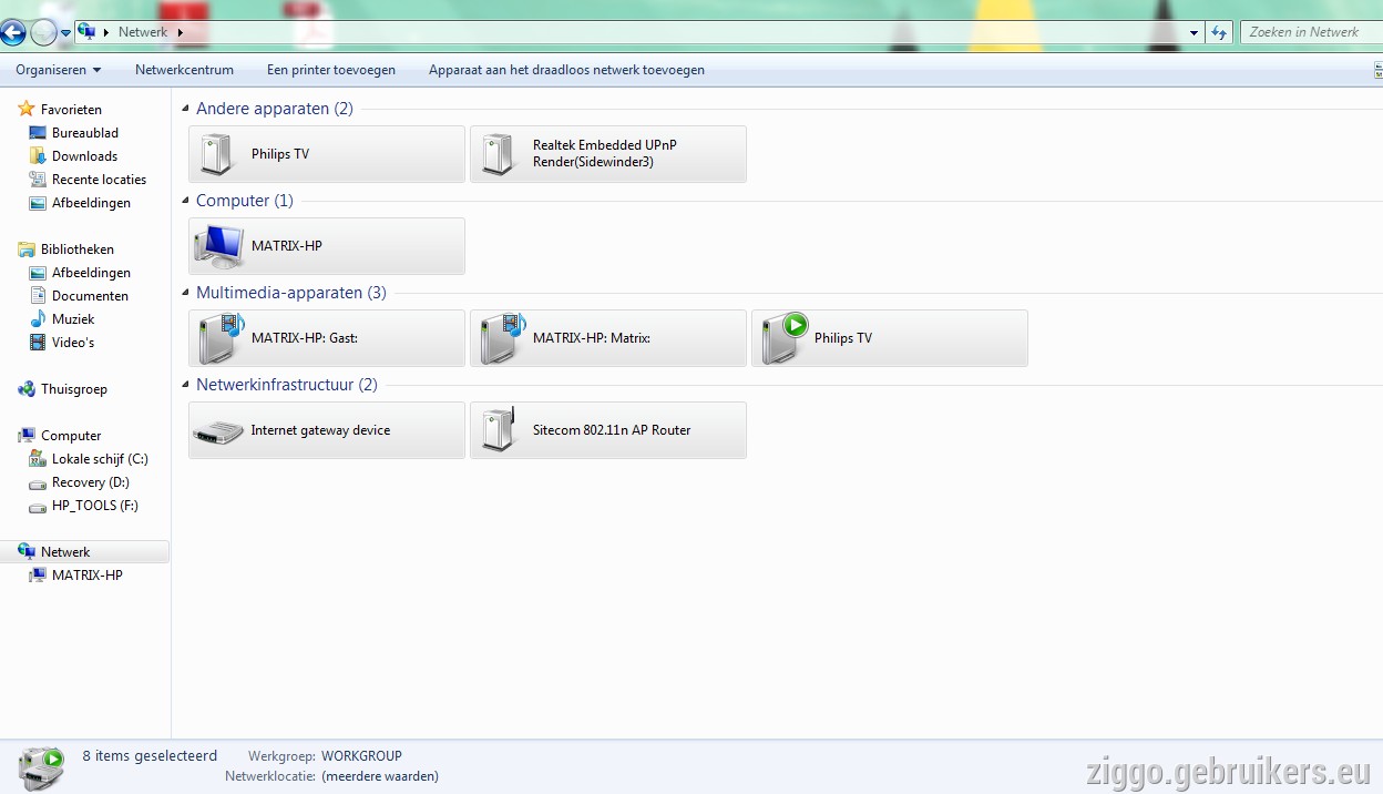

Zo, ik ga me er ook eens mee bemoeien. Allereerst is in Win7 een hele schijf delen lastig of onmogelijk dus inderdaad, maak een map die je deelt. In je mediaplayer zul je je netwerknaam vrijwel niet vinden dus ga met favorieten ( shortcuts ) werken in je mediaplayer. Maak dus een shortcut aan in je mediaplayer, waarbij je wel de juiste namen gebruikt voor pc en werkgroep ( zie foto ). Als je dat helemaal goed heb ingevoerd restart je je mediaplayer en je pc zodat de instellingen geheel opgeslagen zijn en je zult zien dat het dan ineens feilloos werkt......;P Het is een veelvuldig voorkomend fenomeen dat een mediaplayer het thuisnetwerk niet ziet en door met shortcuts te werken hef je dat probleem op. ![]() Succes, Gewijzigd door MisterSenseo op 26-01-2014 19:19 Met vriendelijke groet, MisterSenseo

Bedankt voor jullie reacties! @mesa57 In de C en D schijf heb ik ook mappen apart gedeeld.. @ MisterSenseo Je foto werkt niet bij mij.. Ik kan overigens wel in de mediaplayer naar de Workgroup, alleen als ik dan naar mijn PC (Marix-PC) wil gaan vraagt de mediaplayer om een login en w.w.! Deze moet ik ook invoeren als ik een shortcut wil maken... Ik heb hier egt alle combinaties al voor geprobeerd... raar toch.. Dus de mediaplayer ziet de PC en het netwerk wel, maar krijgt geen toegang.. |
Geplaatst op 26-01-2014 14:42
Heel belangrijk is wel dat je in het geavanceerde delen gedeelte specifieke personen opgeeft, dus deel met iedereen en dan maakt het niet uit of je "alleen lezen" of "lezen/schrijven"..............en HEEL belangrijk, pc herstarten voordat je het probeert.......![]() Met vriendelijke groet, MisterSenseo

Ik denk dat ik het probleem zie. Je maakt gebruik van een thuisgroep. Je zou dat eens om kunnen zetten naar "gebruikeraccounts en wachtwoorden gebruiken om verbinding met andere computers te maken". Bij een thuisgroep heb je namelijk ook een thuisgroep wachtwoord nodig. Bij de "gebruikersaccounts" optie niet en dan kun je ook in een gewone werkgroep werken zoals andere systemen, zoals mediaspelers en samba ook gewend zijn. Best kans dat het dan een stuk beter gaat. Verder ben je bezig met de uitgebreide rechten, dat is altijd een stuk moeilijker. Waarom niet gewoon eenvoudig delen van mappen en bestanden aangevinkt en dan de eenvoudige methode gebruiken? Laat windows het maar goed zetten. Gaat sneller en eenvoudiger. Greetings, Black Tiger

@MisterSenseo Zo als je kan zien op de afbeeldingen staat dat wel goed.. @mesa57 De sitecom router wordt alleen gebruikt voor mijn huis verlichting (via een app op android te besturen). Op de Samsung SMT-C7140 staan zowel de laptop en de mediaplayer, dat zie ik aan de ip adressen in de router ![]() @Black Tiger Hmm klinkt logisch.. ik zal het morgen eens proberen, misschien snapt de mediaspeler het dan inderdaad wel Thnx |
