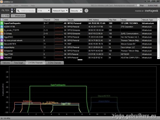

Wat je v.w.b. WiFi ook even kunt downloaden is inSSIDer [url=klik]url=http://www.metageek.net/support/downloads/[/url][/url] ,
daarmee kun je kijken of je WiFi kanaal niet overbelast is bij jou in huis.
Mr John Voert
Op inSIDDer steekt de mijne der bovenuit, alle andere sidds zitten allemaal bij elkaar onder mij. Is dit goed? want ik heb er geen verstand van.
Mr John Voert voegde bij, afbeelding: (Klik het plaatje voor vergroting!)
Ja ziet er goed uit, maar je hebt channel op auto staan, zet die even op 3. Wink
