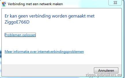

Lukasz
Oh sorry. Ja hij staat erbij, Als ik mijn wachtwoord intyp probeert hij wel verbinding te maken, maar krijg ik uiteindelijk de melding "Er kan geen verbinding worden gemaakt met Ziggo E****". Als ik op problemen oplossen druk probeert hij het op te lossen door de draadloze netwerkadapter opnieuw in te stellen, maar dat helpt dus niet.

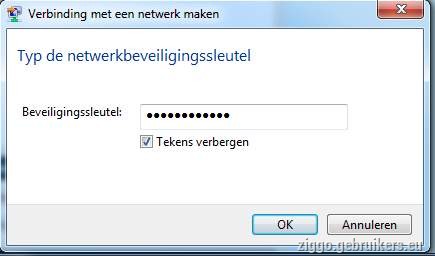

Lukasz
Ik krijg die keuze niet als ik het wachtwoord intoets. Ik krijg dan het onderstaande invulveld. De foutmelding heb ik voor de zekerheid bijgevoegd.
Lukasz voegde bij, bestand:
