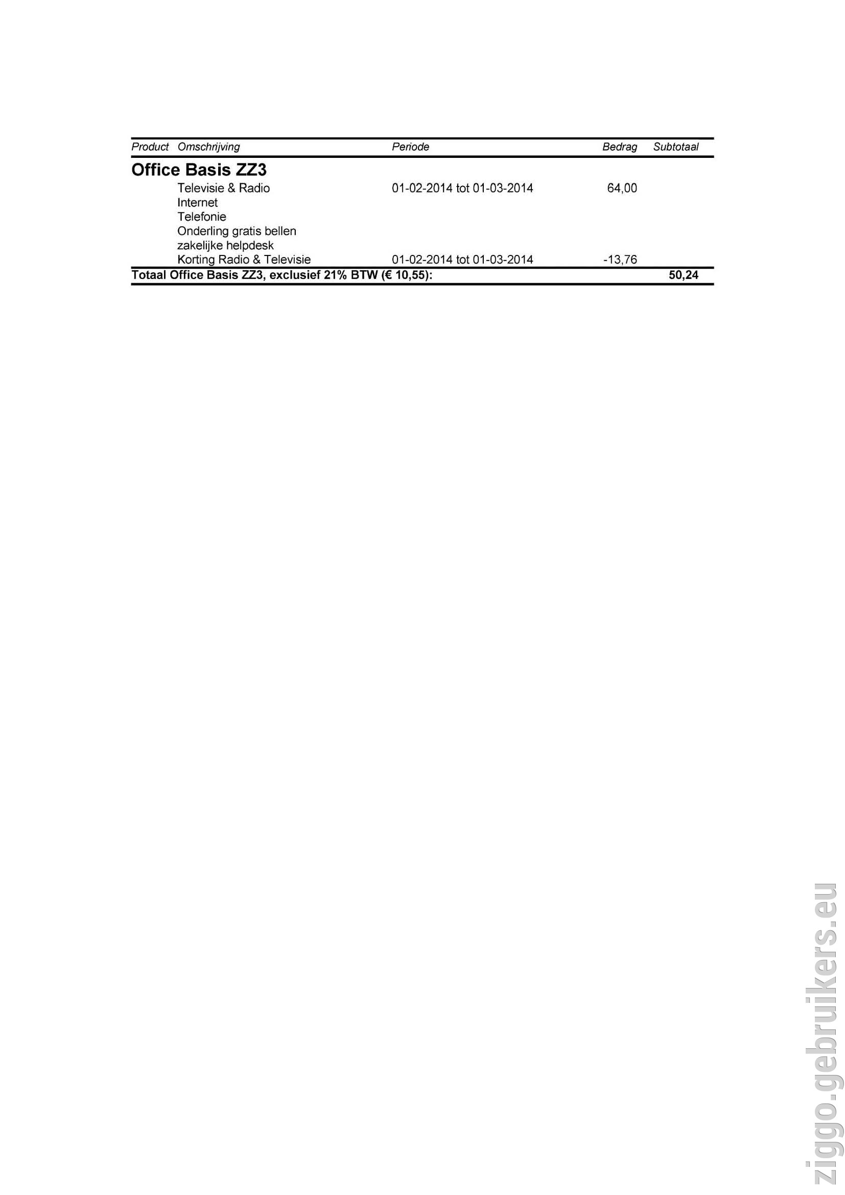

Net al een heel stuk geschreven en jammer genoeg weer eens van het internet gegooid Als ik de antwoorden zo lees gaan wij nooit de snelheid halen die wij inkopen tenzij wij allemaal aan de ethernet kabel die 1000Mbit aankan? En dat het wifi signaal zwak zal blijven? Hoe verklaren jullie dan dat wij met de linksys wel altijd goede resultaten hebben gehad? Daarmee hadden wij boven ook een vrij sterk wifi signaal. Dit was wel nog in de tijd dat het nog @home was btw. Ik heb een jpeg bijgevoegd van een deel van onze factuur. Wie kan aan de hand daarvan vertellen welke snelheid wij inkopen? Wij zijn namelijk in de veronderstelling dat wij de hoogste snelheid inkopen, bij het afsluiten van het abonnement hebben wij ook aangegeven de hoogste snelheid te willen.

Het gaat erom dat achter het Ubee modem alles ook aangepast/geschikt moet zijn voor die hoge snelheden. Kabels/Ethernetkaart/Wifikaart/Dongle enz enz. Zit er iets tussen wat niet geschikt is, gaat de complete snelheid terug naar de waardes die je nu haalt. Ook de Wifi snelheid heeft hier zeker last van. Om nog maar niet te spreken over verouderde Windows installaties. Ps. Snelheid die je inkoopt is 180Mb, te halen mits ALLE apparatuur achter het modem geschikt is. |
