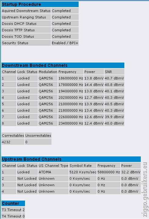

Hallo, Ik ben er weer. Ondertussen heeft ziggo het netwerk hier aangepast lijkt het. Want ik krijg nu wel 8 channels. Tevens is mijn postcode nog steeds niet te vinden op de ziggo website. Betekend dat het nog steeds niet officieel opgeleverd is (Grrr). Nouja, weer wachten dus.

Dat ziet er al beter uit. Wat je nu kan doen is even de EVW 30 minuten van spanning afhalen, zoals Senseo schrijft. Die T3 timout zou kunnen komen door de software updates die Ziggo aan het doorvoeren is op de EVW's. Er is nog een Senseo methode die er succesvol is. Zet een tijdschakelaar voor de EVW en zet m elke nacht een half uurtje uit. Zo weet je zeker dat ie elke dag fris opgestart is. Alle MOD's hier doen dat nu volgens mij, zo blijft de hele boel elke dag stabiel. |

Op één of andere duistere wijze heb ik ineens ook 8 lijnen in gebruik..........![]() "Ziggo works in mysterious ways"......... ![]() Met vriendelijke groet, MisterSenseo
