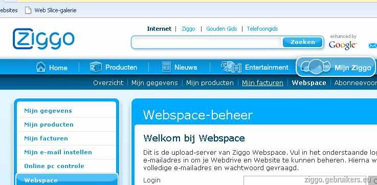

rrozema
"Webspace" is de naam van de home-page dienst van ziggo.
rrozema voegde bij, afbeelding: (Klik het plaatje voor vergroting!)
