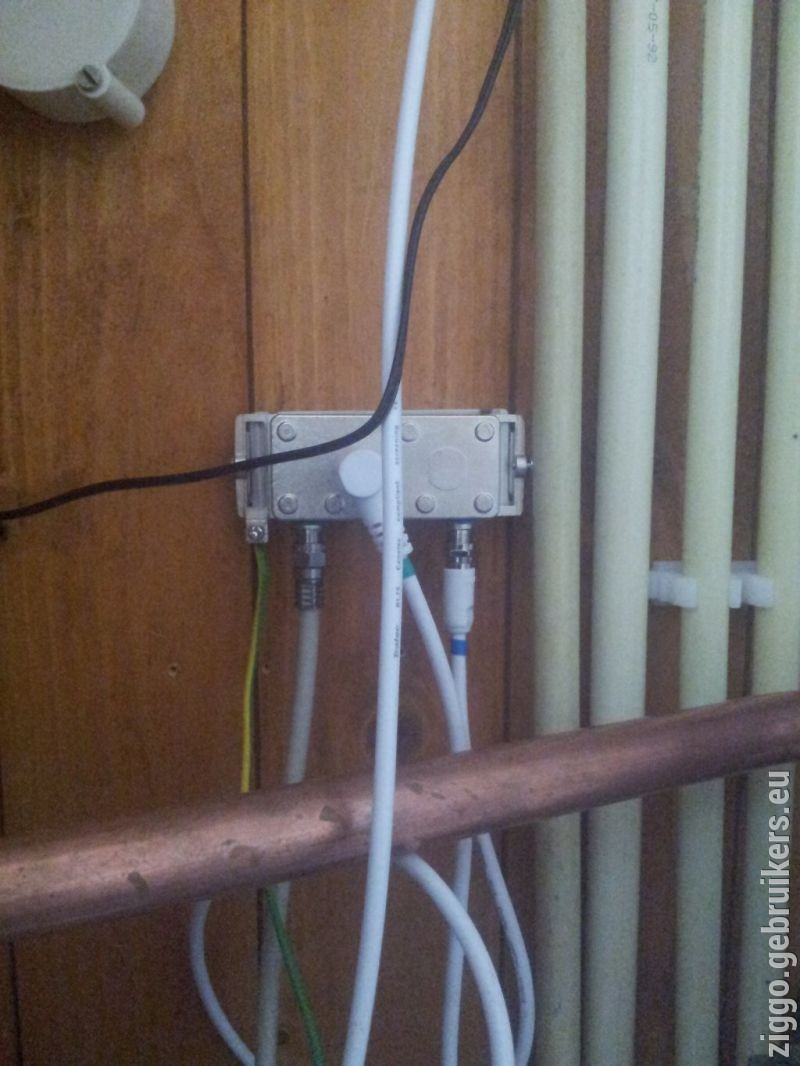

Je hebt een nieuw modem van Ziggo nu? Welk abbo van Ziggo heb je nu? Dan hoort die oude @home rommel er zeker niet tussen. Coax hoort rechtstreeks door te lopen naar je wandcontactdoos. Vandaaruit (zeer kort) naar het modem, vandaaruit verder. Klik even op klikkerdeklik in het onderschrift. Ben je in de gelegenheid even een foto van de binnenkomende situatie te maken? |

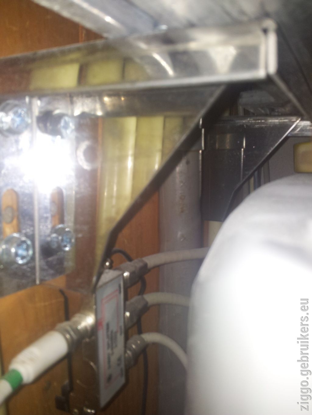

ok, hier de foto's, ik vond nog achter de gasaansluiting in de meterkast een splitter die 2 kabels naar boven toe doet en 1 naar de kruipruimte toe, die zal dan wel naar de woonkamer gaan denk ik... Ik heb het alles in 1 pakket plus met een wifi router Epc 3925 Cisco . Heb je hier wat aan? Bedankt voor het meedenken!

Feitellijk moet je hoofdkabel rechtstreeks in een wandcontactdoos van Ziggo. Vanaf daar het modem/telefonie en TV's. Voor de TV's zou je de splitter vanachter de gasmeter nog kunne proberen, alleen nodig als je meerdere aansluitingen hebt. Indien meerdere tv's gebruikt in de woning zou je het beste een versterker zoals in klikkerdeklik staat kunnen plaatsen. Die setting werkt op zeker goed. Dus al die splitters er even tussenuit, hoofdkabel in een WCD, vanuit daar verder. Ik denk dat de groen gelabelde kabel in de splitter achter de gasmeter de hoofdkabel is. |

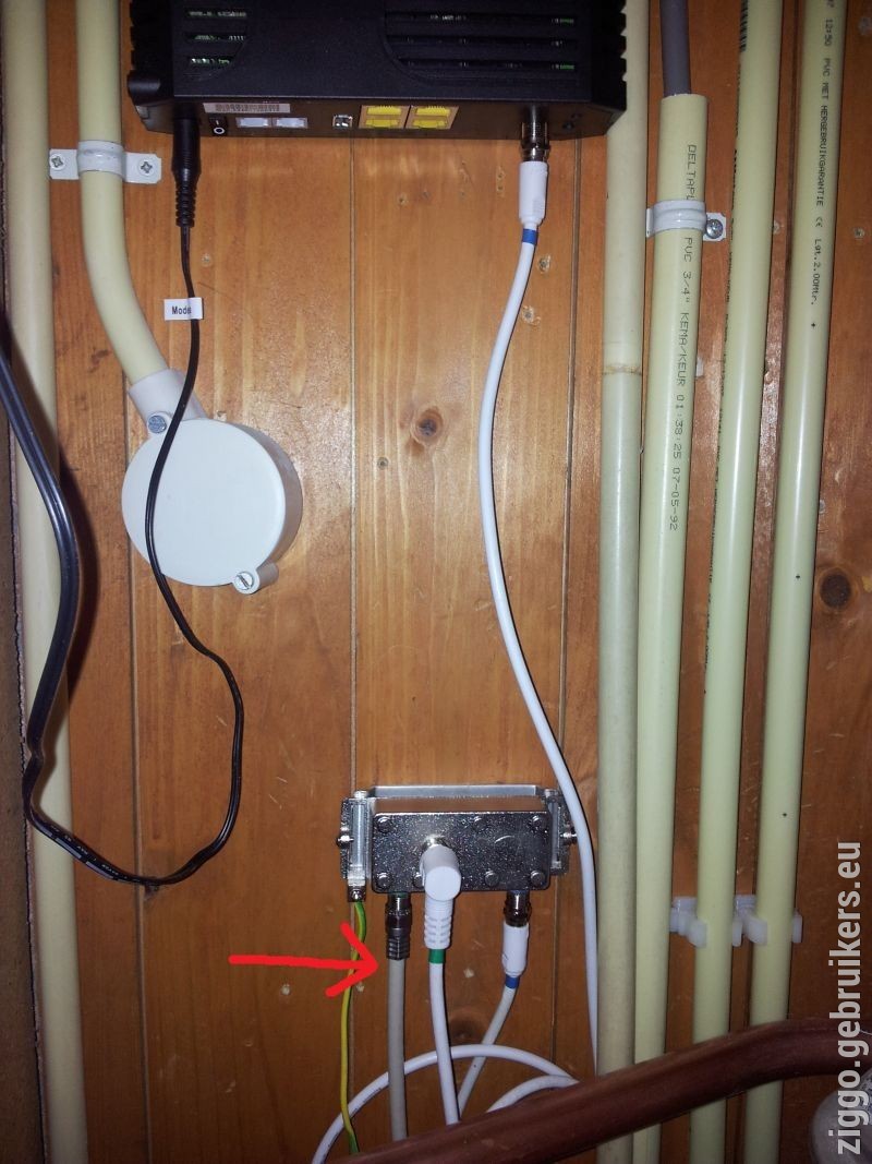

Bedankt voor je hulp, zit te denken, de coax kabel die links in het kastje van @home gaat komt uit de kruipruimte, Rode pijl, volgens mij is dit dan de hoofdkabel, moet ik die niet doorknippen en strippen zodat die in de nieuwe contactdoos kan? want vanaf het kastje gaat de groene kabel die bovenop zit naar de splitter en de blauwe kabel naar de router. Zou het niet zo zijn dat vanaf de splitter die andere kabel die naar de kruipruimte gaat naar de woonkamer gaat en daar weer naar boven komt in de wandcontactdoos met radio en tv? In de nieuwe unit zit een aansluiting voor data, verder aansluiting voor tv en radio toch? Hoe kan ik dit dan in de meterkast doen, de tv en radio aansluitingen in de woonkamer zitten niet in de meterkast namelijk. De nieuwe unit moet toch in de meterkast? Sorry als ik je niet begrijp...

De nieuwe unit moet niet in de meterkast, dat bepaal je zelf. @home heeft dat waarschijnlijk zo gemaakt. Je telefonie zal toch aangesloten moeten worden op het Ziggo modem. Dus het handigste is mijns inziens, de modem/router in de woonkamer. Zeker gezien je WiFi, dat komt veel beter tot z'n recht als in die koperbak die meterkast heet. Je telefoon is op die manier ook veel makkelijker aan te sluiten. Als je de ruimte hebt in je woonkamer (hoekje of zo) waar alles netjes en kort is aan te sluiten, is dat altijd beter, ook voor de beeldkwaliteit. Of je meterkast moet al tegen de woonkamer aanzitten, het is bijzonder lastig oordelen via een forum in een onzichtbare woning.......... |

Kwartje gevallen...alles er tussen uit gehaald in meter kast en aangesloten in woonkamer...doet het!! Heb de binnenkomende kabel ( rode pijl) direct aangesloten op de splitter in de meterkast en de rest in de woonkamer, wandcontactdoos vervangen daar in de woonkamer en alles aangesloten. Bedankt voor je hulp! |
