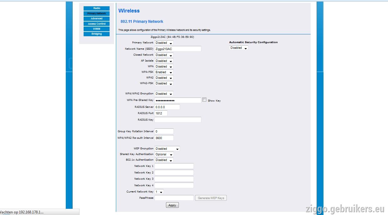

Gewoon de nullen laten staan, heb je helemaal niet nodig.
Zo ziet het er bij mij uit, behalve dat ik wireless heb uitstaan.
EVWWiFisetting
Caelis38
Hmmm. ik zie dat bij jou de vakjes donker zijn en waarschijnlijk niet aan te passen?
Bij mij blijven ze wit en lijkt daarmee dus ook actief en noodzakelijk te blijven. Er zal toch ergens een optie moeten zitten om dat hele verhaal uit te zetten? Bij WPA2-PSK zou je juist GEEN radius server nosig moeten hebben. Dat maakt het verhaal zo krom.
Bedoeling is om zonder extra router te werken, maar krijg langzaam het gevoel dat ik beter een router met WiFi erachter kan zetten om toch een wireless signaal te creƫren.
Je moet boven allereerst het type beveiliging kiezen, dan gaat al het andere op grijs.
Even goed naar het screenshot kijken, dus eerst wpa2, de rest disablen.
Behalve primary netwerk natuurlijk in jouw geval

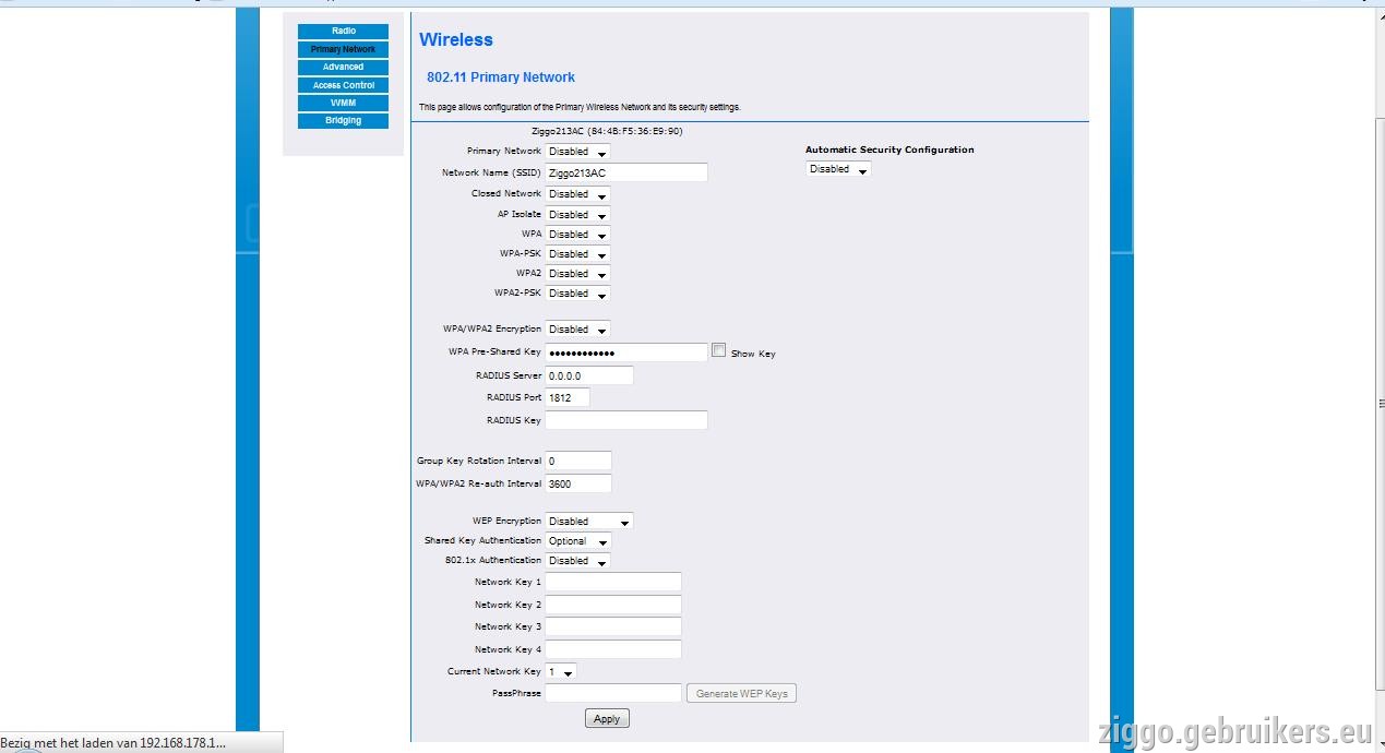

ik heb nu alles uitgezet en nog blijft radius server ip wit...
is er op een andere plaats dit uit te zetten misschien?
Automatisch samengevoegd met vorige post op: november 08 2012 21:12:20:
Automatisch samengevoegd met vorige post op: november 08 2012 21:14:58:
verkeerde jpeg meegestuurd.
Caelis38 voegde bij, bestand:
Gewijzigd door Caelis38 op 08-11-2012 21:14
WPA2-PSK aanzetten.
En TKIP-AES, zoals op de aangegeven afbeelding eerder.
Caelis38
sorry kobus, maar ook dat heb ik gedaan en toch blijft radius server ip beschikbaar en daarmee komt dus de foutmelding bij het toepassen van de wijzigingen.

Nou, ik ben er uit hoor.
Het ligt aan Firefox. Het viel me op dat de pagina constant bleef laden.
Met IE geprobeerd en daar bleek Radius Server IP idd donker te zijn.
Alles nu aangepast naar wens.
