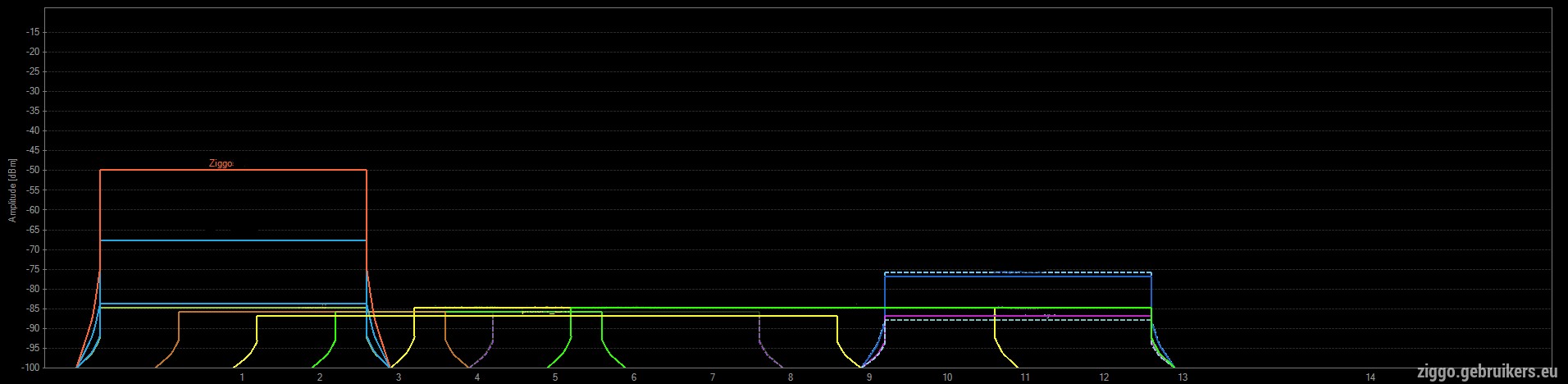

Cisco EPC3925 Wifi HP EliteBook 8570w Beste lezer, Hier de vraag: Hoe kan het dat een maandenlange stabiele internetsnelheid plotseling instabiel wordt? Sinds een dag of twee viel de wifi verbinding plotseling uit. Gelijk de standaard procedures uitgevoerd zoals het modem van het stroomnet halen en weer inschakelen, inloggen op het modem en daar weer de standaard instellingen hersteld en het wisselen van radiokanaal. Dat laatste bleek te werken alleen werd de snelheid meer dan gehalveerd. Toen maar weer alles naar de standaard instellingen hersteld. De wifi verbinding doet het wel weer, maar de snelheid is niet stabiel. Voorheen zat de snelheid volgens http://speedtest.ziggo.nl altijd stabiel op 60 Mbit/s. Nu is deze echter tijdens de test totaal niet stabiel en schommelt deze van 20 Mbit/s tot 70 Mbit/s. Vooral aan het begin tot halverwege blijft de snelheid hangen rond de 20 Mbit/s en pas aan het eind schiet deze omhoog. Dit geldt voor zowel een bedraade verbinding als met wifi. De site http://www.speedtest.net geeft hetzelfde resultaat. Voor de zekerheid ook het programma InSSIDer gebruikt om te kijken of er toevallig buren voor verstoring zorgen. Het modem kiest nu zelf een radiokanaal en deze is volgens mij dik in orde zoals in de bijlage te zien is. Hoe kan ik er nu voor zorgen dat snelheid constant blijft? Alvast bedankt. Mvg, Student

Nou, er van uitgaande dat het oranje lijntje jouw wifi signaal van de router is, zou ik toch een ander kanaal kiezen. Ik zou hem vast zetten op kanaal 8 of 9. Op het kanaal waar je nu op zit, zitten meerdere wifi signalen en zelfs een redelijk sterke. Helaas is er niet echt een vrij kanaal te vinden. Maar ik denk dat je met kanaal 8 of 9 de minste problemen hebt. Als je dan nog snelheidsproblemen hebt, gaan we in een andere richting zoeken. |
