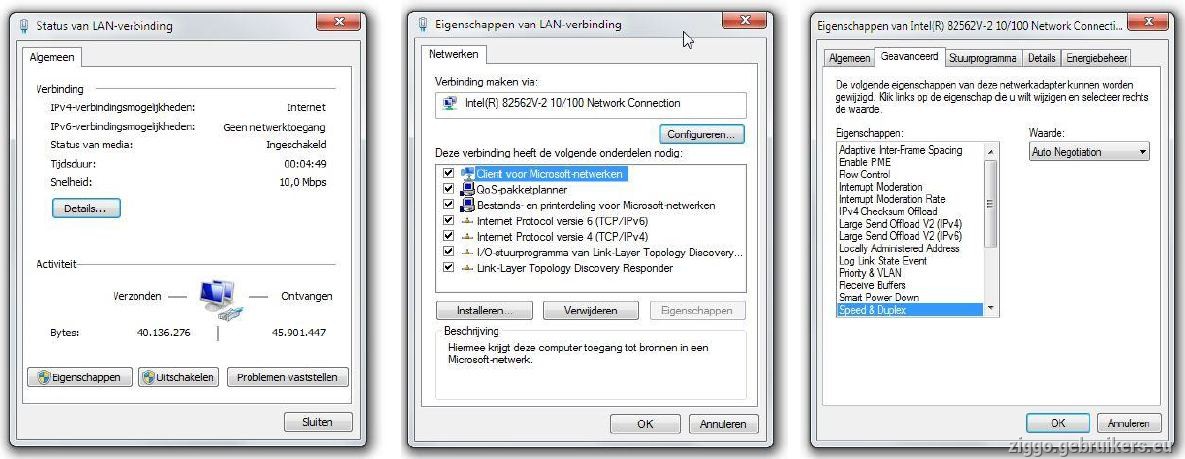

Beste Zippo. dank voor je reactie. Opstarten in veilige modus met netwerk geeft geen verbetering Firewall uit of aan: geen verbetering In de bijlage zie je mijn instellingen: de status lijkt op 10 Mbps te staan: - hoe deze te veranderen is mij een raadsel - blijft het vreemd dat de Dell incidenteel toch downloadt met hogere snelheid (soms 50, soms 90 Mbps) Heb je nog een advies voor me > groet, Jan bronzwaer

Bij de status van je adapter zie ik dat die op 10 Mbit staat en op auto negotiation. Check of je ook 100Mbit en 1Gbit instellingen hebt op de plek waar auto negotiation staat. Vermoedelijk is de lan kabel slecht waardoor die op 10 Mbit uitkomt. Je kunt proberen op de plek van auto negotiation vast 1Gb in te stellen en kijken of je dan hogere download snelheden haalt. Zoals ik het nu kan bekijken is er echter een probleem met je lan kabel en misschien met de netwerkdriver. Die zou je nog kunnen proberen te updaten. |

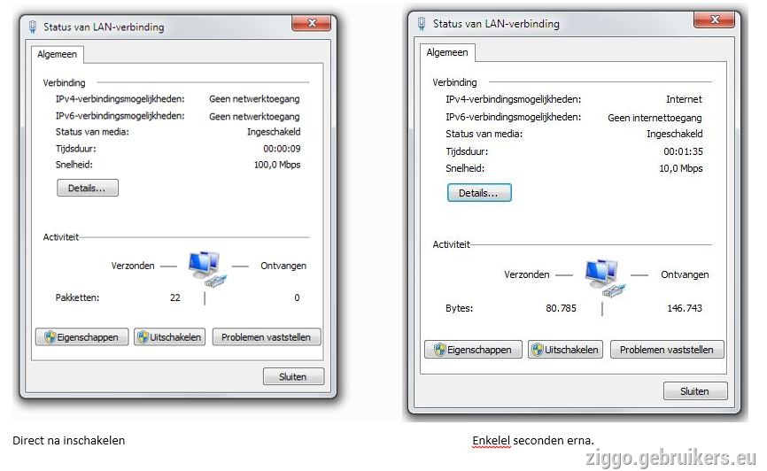

Beste Zippo, De netwerkdriver heb ik proberen te updaten. De computer zegt dat dit niet nodig is (de driver is de beste) De router die alle 4 computers bedient bevindt zich direct naast de Dell. De Dell is verbonden met een uitstekende slechts 40 cm lange kabel CAT.5 Ik heb ook de kabels verwisseld met de Apple mini. Die blift downloaden met tenminste 172 Mbps. Ik heb even geexperimenteerd met het uitschakelen ven de LAN verbinding. Wat er dan gebeurt laat de bijlage zien. Let op de Mbps Jan

Erg vreemd. Probleem in kabels is door je uitgesloten. Blijft de netwerkkaart zelf over en eventuele fouten in de configuratie. Voer de tips eens uit van dit onderwerp: Twee tips om je LAN netwerk te herstellen. |
