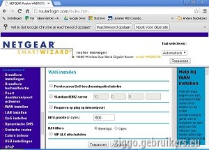

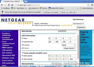

Quote Black Tiger schreef: Quote Ik heb op dit forum gelezen, dat ik de routerfunctie op de Netgear dan uit zou moeten zetten (ik moet nog eens kijken of en hoe dat gaat), maar werkt het Wifi-gedeelte dan nog wel op de Netgear? Goed... mocht je Netgear geen bridge optie hebben, dan zou je de kabel afkomstig van de Ubee in 1 van de 4 LAN poorten van je Netgear moeten duwen. Het is dan wel verstandig om het LAN ip van de Netgear van tevoren even te wijzigen naar bijv. 192.168.178.2 dat is buiten de dhcp range van de Ubee maar wel in hetzelfde netwerk. Ook DHCP uitzetten op de Netgear. Eventueel kun je op het WAN/Internet ip van de Netgear het volgende ingeven om te voorkomen dat hij naar een aansluiting blijft zoeken. ip: 10.0.0.2 subnet: 255.0.0.0 gateway: 10.0.0.1 naamserver: 127.0.0.1 of 10.0.0.2 (maakt niet veel uit) Het LAN ip zou dus bijv. 192.168.178.2 worden. Subnetmasker 255.255.255.0 gateway 192.168.178.1 naamserver zal niet gevraagd worden maar mocht dat wel het geval zijn dan ook 192.168.178.1. En zoals gezegd dhcp uitzetten. Is dat gedaan, zet dan modem en router uit. Sluit de kabel van de Ziggo modem aan een van de 4 lan poorten van de Netgear aan. Daarna start je eerst weer de Ziggo modem en laat deze rustig starten. Als dat klaar is start je de Netgear en geef je deze ook even de tijd. Vanaf dat moment zou alles moeten werken. Je Ubee is dan bereikbaar vanaf elk toestel via 192.168.178.1 en de Netgear op 192.168.178.2. Ik heb geprobeerd om bij LAN het IP-adres te wijzigen in 192.168.178.2 maar kreeg de volgende melding: Het IP-adres levert een conflict met het WAN-IP subnet op. Voer een ander IP-adres in. Ik heb 2 schermprintjes gemaakt (zie bijlagen) Daarnaast is het op dit moment nog steeds zo, dat de apparaten op de Netgear wel allemaal in mijn netwerk zichtbaar zijn maar de apparaten op de Ubee niet. (Ook daar zie je alleen de apparaten die daarop aangesloten zijn.) Het is mijn bedoeling om alle apparaten (ongeacht of ze aangesloten zitten op de Netgear of de Ubee) in hetzelfde netwerk (Workgroup) te krijgen.
TurboPower voegde bij, afbeeldingen:(Klik het plaatje voor vergroting!)

Quote Het IP-adres levert een conflict met het WAN-IP subnet op. Ja dat kan kloppen als je router op de WAN al een ip heeft gehad. Daarom heb ik erbij geschreven dat je het WAN ip even moet aanpassen met de juiste gegevens erbji. Ik heb alleen verzuimd te zeggen dat je dat als eerste moet doen. Dus als je eerst het WAN ip op de Netgear wijzigt, dan opslaan en daarna het LAN ip, dan lukt het wel. Mocht je bij het wijzigen van het WAN ip ook een melding krijgen dat het niet kan, dan even een ander netwerk gebruiken, dus niet 10.0.0.1 maar 10.0.10.1 als ip en bijv. 10.0.10.2 als gateway en naamserver. Subnetmasker kan hetzelfde blijven. Daarna dus LAN aanpassen naar 192.168.178.2 en DHCP uitzetten op de Netgear. En daarna steek je de kabel die nu van de Ubee komt en in de WAN poort zit in plaats daarvan in een van de 4 LAN poorten. Mocht dan opeens iets niet bereikbaar zijn, kan het zijn dat je even je pc moet herstarten zodat die een nieuw ip krijgt. Daarna moet je alle apparaten kunnen benaderen in dezelfde werkgroep. De afbeeldingen waren helaas wat te klein dus dat kon ik niet zien wat daar op stond. Greetings, Black Tiger
