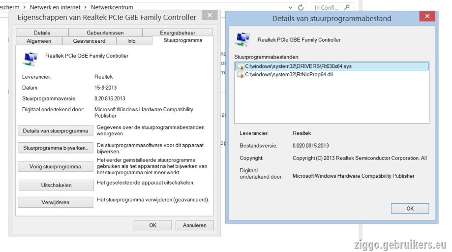

Ondanks het verhogen van de snelheid naar 120/12 Mbps door Ziggo blijft de downloadsnelheid bij mij (bekabeld) steken op 90 Mbps. Ik gebruik het Ubee EVW 3200 routermodem van Ziggo en in mijn laptop zit een Realtek Ethernet kaart (zie bijgevoegd plaatje) met daartussen een cat 5E kabel. Zit in één van beide apparaten een beperking tot 100 Mbps? Ik kan er nl. niets over vinden... Als deze apparaten wel 120 Mbps aan moeten kunnen, hoe kan ik dan mijn downloadsnelheid toch hoger krijgen? Alvast bedankt voor jullie reactie!

Quote Realtek Ethernet kaart (zie bijgevoegd plaatje) Plaatje vergeten? Het zou kunnen dat er in de ethernet kaart een beperking zit. De Cat5e zou voldoende moeten zijn, maar men wete maar nooit. Je uploadsnelheid is wel 12 mbit? Heb je nog een router of switch tussen modem en pc zitten? Greetings, Black Tiger

Plaatje inmiddels wel toegevoegd (was waarschijnlijk in eerste instantie te groot..) Tussen de Ubee en de laptop zit verder niets.. |

Het is een GBe netwerkkaart, dus gigabit. Zou sneller moeten kunnen. Misschien effe een andere cat5e kabel proberen of een nieuwe kopen of een stuk Cat6 kabel kopen. Goede kans dat het dan wel lukt. Ik weet ook niet welke speedtest dat je gebruikt, die van Ziggo geeft bij mij een stuk langzamer aan dan anderen. Bij speedtest.net haal ik wel een meer correcte aanduiding. Greetings, Black Tiger
