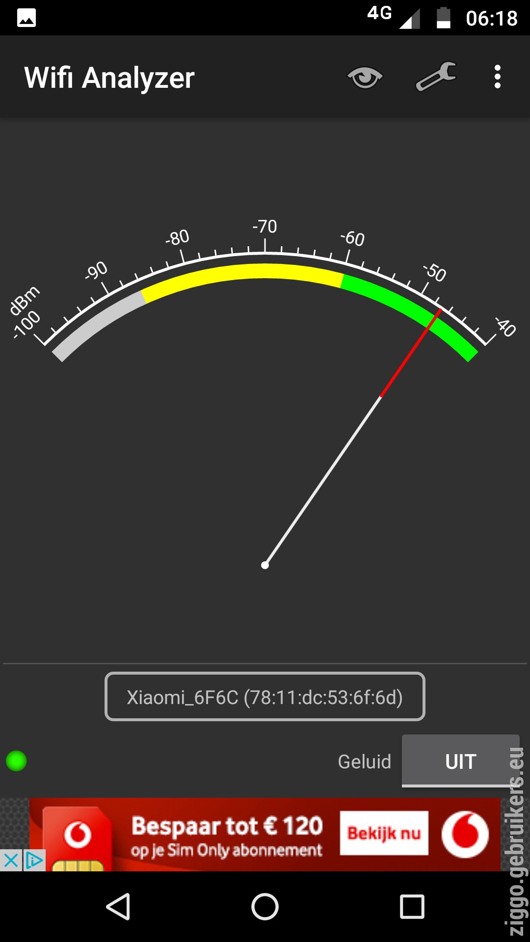

Als al je geen apparaten 5 Ghz ondersteunen zou ik als ik jou was 2,4 Ghz helemaal uitschakelen. Deze band is enorm vervuild. Nadeel is wel dat 5 Ghz meer last heeft van demping door muren en plafonds dus je moet misschien een extra access point in huis hangen. Voordeel van 5 Ghz is dat je daar een kanaalbreedte van 40 of 80 Mhz in kunt stellen, hier hebben vooral laptops profijt van. Als je toch nog 2,4 Ghz moet gebruiken omdat je nog oudere devices hebt dan moet je kijken of de router op "N-only" kunt instellen. De meeste enigszins "moderne" devices ondersteunen dat wel. HIermee worden een aantal lage WiFi datarates uitgeschakeld van 17-20 jaar oude Wi-Fi normen die een enorm negatieve impact hebben op al je aangesloten apparaten als er maar één apparaat verbind op zo'n snelheid. Heb je een Android toestel dan zou ik WiFi Analyzer even op je toestel zetten. Daar kun je mee door je huis lopen en met de VU meter kijken hoe de signaalsterkte is. Het mooist is tussen de -60 en -40 dB. En gebruik bij 2,4 Ghz kanaal 1, 6 of 11. Het grootste probleem van de 2,4 Ghz band is dat de kanalen die je kunt instellen elkaar overlappen en dat gebeurt dan ook als je bijgevoegd plaatje bekijkt. En dit heeft een enorme impact op de performance. En andere mogelijke storingsbron zijn niet-WiFi apparaten die de 2,4 band gebruiken, dat mag omdat de 2,4 band licentievrij is. Dus je vind er ook draadloze intercoms, babyfoons en goedkope draadloze bewakingscamera's. Deze kunnen continue storen op het kanaal dat jij toevallig gebruikt. Wat is eigenlijk de snelheid die je haalt en op wat voor apparaat?
jcombee voegde bij, bestand:
