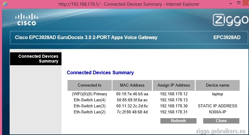

Ik heb een nieuw kabelmodem ontvangen omdat mijn oude ubee regelmatig moest resetten.
De ubee stond met mijn eigen router erachter (TP-LINK), nu ik de Cisco EPC3928AD heb ontvangen werkt mijn Gigaset N300A IP niet meer.
In de huidige situatie wil ik de Cisco niet in bridge modes zetten want dit scheelt weer een apparaat en ben best tevreden erover, alleen dus een probleem met mijn gigaset.

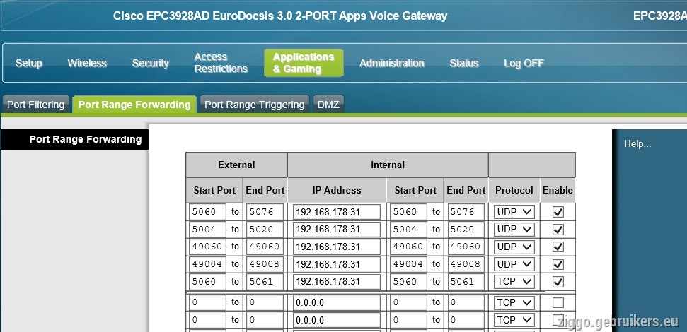

Is het mogelijk om op een Cisco EPC3928AD een VOIP toestel aan te sluiten op een lan poort ? port forwarding oa 5060, firewall uit maar geen resultaat handset kan zich niet aanmelden bij provider.

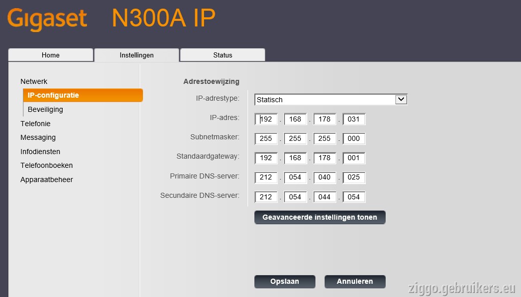

TheM
Klopt inderdaad Black Tiger, maar dit heb ik aangepast zowel een static ip adres gegeven in de cisco en in gigaset zie bijlage's

Ziet er goed uit. Kun je eens proberen die poort 5060 op tcp/udp te zetten (dus beiden)?
Ik las nog ergens anders van iemand met hetzelfde probleem dat een fabrieksreset van de Gigaset het probleem had verholpen.
Maarja die port forwards zijn wel nodig. Ben benieuwd of het via dhcp wel werkt.
TheM
Beide aangezet geen resultaat, firmware van de gigaset gedowngrade maar dit heeft ook niet geholpen.

Het is gelukt Yeah probleem zat in stun poort instelling en of software versie gigaset het werkt nu precies zoals ik wilde.
