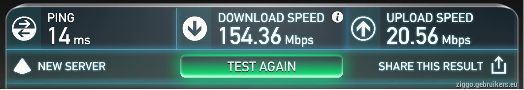

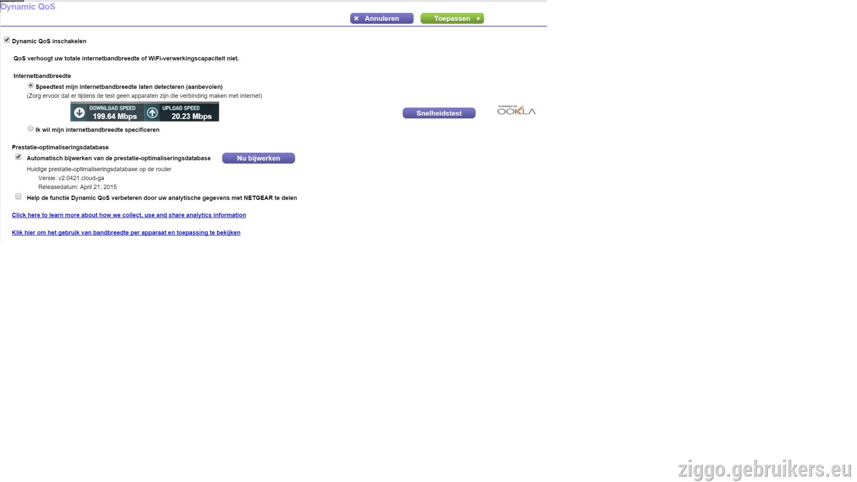

bijgevoegd nog even de 'waardes' zoals je kunt zien wordt er in beide gevallen gebruik gemaakt van speedtest.net. Bij Netgear geeft hij een snelheid van 200, via wifi 154. via de kabel rechtstreeks in de cisco modem 130.

Hmmz dit is vreemd. Overigens hoef je niet steeds te danken hoor, ik help net als mijn collega's graag, daar is zo'n forum immers voor. ![]() Ik begrijp er geen barst van, je haalt dus bekabelt een lagere snelheid dan op wifi met de Netgear? Da's inderdaad erg vreemd. Even off-topic een advies om dat ik tevens mee help in het netwerk deel maar wel op een security forum. Ik weet niet of je voor die McAfee betaald hebt, maar zonee, gooi hem er af en zet er AVG, Avira of Avast op, ook nog eens gratis. Beste betaalde is momenteel Emsisoft Anti Malware. Heb je er voor betaald zou ik bij aflopen van het abo eens iets anders overwegen. Goed. Ik neem aan dat je de firewall van windows gebruikt in dat geval. Het enige wat ik me zo nog kan bedenken in de Ubee wat de snelheid naar het LAN netwerk omlaag kan trekken is de beveiliging in de Ubee, met name de SPI firewall indien aanwezig. Kun je die eens uit of laag zetten en kijken of het dan beter gaat? Kijk dat je met wifi niet hoger komt dan 150 dat begrijp ik wel, maar ik dacht dat je snelheid veel slechter was. Maar ik begrijp niet waarom het op de kabel dan niet hoog genoeg komt. Wil je hoger dan 150 op wifi zul je contact op moeten nemen met de Ziggo helpdesk en mijn tip is dan om ook aan te geven dat je dat echt nodig hebt. Want de Ubee kan geen 200 mbit wifi aan. Dan krijg je als het goed is een Technicolor modem en daar gaat het wel mee. Wie weet is daarmee ook het LAN snelheid probleem opgelost, alhoewel dat eigenlijk gewoon goed zou moeten gaan. Bedoelde je overigens niet toevallig een Cat5e kabel? De cat5c ben ik hier nog vrijwel niet tegen gekomen namelijk. En voor hogere snelheden heb je wel minimaal cat5e nodig. Maar kortom als conclusie nog eens. SPI firewall in de Ubee uitzetten of zo laag mogelijk om te zien of dat helpt. Gezien de doorvoer via kabel naar je router wel op 150 uit komt. Voor snellere wifi Ziggo bellen voor een Technicolor modem omdat je anders die 200 mbit niet gaat halen. Greetings, Black Tiger
Geplaatst op 24-12-2015 23:38
Ah ik zie nu de afbeeldingen ook, we postten tegelijk. Dus via de Netgear wel 200? Vaagheid. Zou dan misschien toch die SPI firewall kunnen zijn in de Ubee. Greetings, Black Tiger
