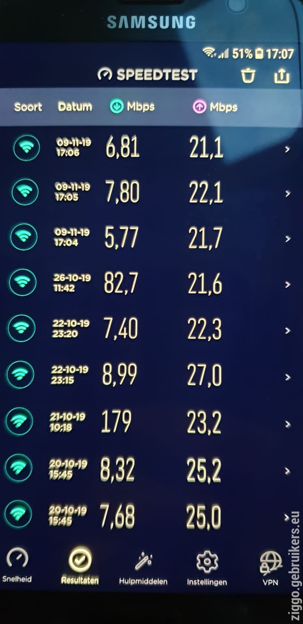

Als ik de speedtest uit voert dan komt de snelheid niet verder dan 10 mb/s Snap er geen pepernoot van en ga ik kkagen bij ziggo dan heb ik in eens een paar dagen 200mb/s maar laatste paar dgn wederom 5 a 7 mb. Hoe is dit op te lossen
Bully302 voegde bij, bestand:

Zo aan het plaatje te zien heb je getest op je mobiel. Is internet via een vaste bedrade computer ook zo sloom? |

Log in op je modem, bekijk de signaalsterkte in dB’s. Wanneer zo’n nieuw wit modem te veel signaalsterkte voor de kiezen krijgt dan zakt de snelheid. Wanneer dat zo is dan is na de reset weer even hoge snelheid om dan na een dag weer in te kakken. Je hebt bij te hoge signaalsterkte een verzwakker nodig (zit er hier ook tussen) AoP signaal was 20dB te sterk. Zelfde symptomen. Ziggo had al een nieuw modem gestuurd en daarna een monteur. Die het binnen een paar sec had gefixt. Maar pas NA dat ik zelf de ziggo helpdesk had geadviseerd om eens naar de inbound en outbound signalen te kijken. Meer is niet altijd goed! |
