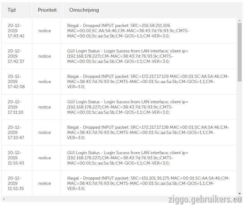

Als ik ga streamen crasht de connectbox niet, maar duurt het lang om het webif nog te bereiken en het reageert traag. Dat stopt meteen na het afbreken van de stream. Ik zie deze meldingen: Illegal - Dropped INPUT packet: SRC=52.114.88.29 MAC=00:01:5C:AA:5A:46;CM-MAC=38:43:7d:76:93:9c;CMTS-MAC=00:01:5c:aa:5a:5b;CM-QOS=1.1;CM-VER=3.0; (ik herken deze MAC-adressen overigens niet) EDIT: Eerder zag ik ook dit soort berichten: Illegal - Dropped FORWARD packet: SRC=2a00:1450:4013:0c05:0000:0000:0000:006c MAC=01:5C:AA:5A:46:86;CM-MAC=38:43:7d:76:93:9c;CMTS-MAC=00:01:5c:aa:5a:5b;CM-QOS=1.1;CM-VER=3.0; |

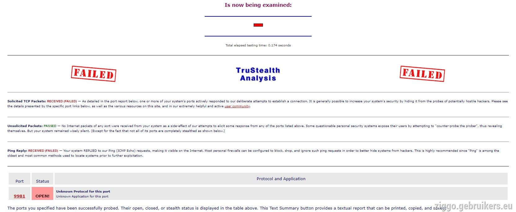

Om met het laatste te beginnen, als ik bij shields up kijk zie ik: "mijn extern ip-adres".cable.dynamic.v4.ziggo.nl Gewone utp kabel naar poort 1 van de fritzbox. Bij DMZ alleen "opslaan": gedaan. Beide modems uit, alleen connectbox laten opstarten, dan fritzbox laten opstarten: gedaan. Onder "Internet -> Account information. Internet Service Provider ->" had ik niet de keuze "ziggo" staan, wel "other" en daaronder kon ik ziggo invullen maar dat heb ik niet gedaan, dat had ik blanco gelaten. Heb ik nu wel ingevuld maar geen verschil. Ik weet niet waar "connections" bij het dashboard staat maar bij online monitor staat: DSL disabled connected since 20.12.2019, 09:32, IP address: 192.168.178.227 DNS servers used 84.116.46.22 84.116.46.23 (currently used for standard queries) Ik heb bij Firewall in de connectbox alleen de Firewall (IPv4 en IPv6) actief staan, de rest is uitgevinkt. DNS Rebind Protection: 192.168.178.1 Alleen UPnP en Wifi staan nog aan. IPv6 uitgevinkt. Die engelse ip's zijn wellicht van https://pentest-tools.com/network-vulnerability-scanning/tcp-port-scanner-online-nmap (wellicht niet slim om te gebruiken maar ik ben niet zo handig met nmap onder windows en deze werd op het ziggo forum ergens geadviseerd; ik zie daar wel duidelijk verschil tussen met en zonder "exposed host" in de fritzbox). Die melding van de packets staan in de connectbox, onder hulpmiddelen, netwerk status, netwerk historie. Ik heb nog even een recente printscreen erbij gedaan. Is het een idee om een backup te maken van de fritzbox en je die te mailen? Kun je alles nog eens goed doorkijken. Of printscreens maken van alle schermen? Wim |

Sorry, had je vraag niet goed gelezen. Zie bijlage, de poort is open ondanks dat ik de ports niet meer heb geforward in de connectbox. MAar als ik nu externip:9981 doe werkt het niet (en wel weer als ik de poorten geforward heb ik de connectbox)
