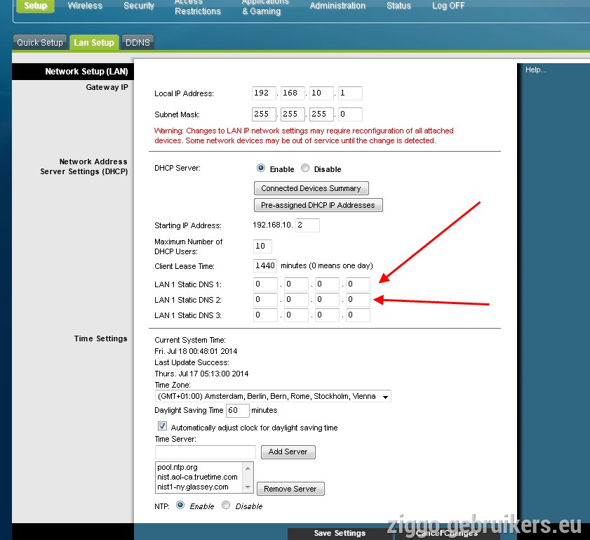

Quote LAN ip gewijzigd van 192.168.178.2 naar 192.168.178.50 Bijzonder vreemd. 192.168.178.2 ligt net zoals .50 buiten de DHCP range en zou dus beiden moeten werken. Is toch een vaag gebeuren in de software, dat hoort echt niet zo. Oke, via Wifi werkt het dus wel, via LAN schijnbaar nog niet. Ik zou toch even de tip van Jesse willen laten uitproberen. Quote kan ik niet uitvoeren omdat ik nergens "LAN 1 Static DNS 1/2" in kan vullen. Daarvoor moet je in de Cisco modem zijn. Als je op het tabblad "LAN SETUP" klikt, daar waar je ook de DHCP moet instellen voor de Cisco, zie je het er meteen onder staan. Wacht, ik heb een screenshotje voor je gemaakt Let niet op de ip adressen bovenaan, ik heb daar zelf wat aan geknutseld. Dit is puur voor je te laten zien waar je die DNS adressen kunt neerzetten waar Jesse van Webcare het over heeft.

Bedankt voor je reactie weer. Ik heb al geprobeerd die DNS adressen in te voeren maar zodra ik op Save klik springen ze weer naar de 0 waarden. Nu ben ik toch ook niet tevreden over het Cisco modem. Het wifi gedeelte kan ik regelmatig niet op inloggen en dan moet ik weer het modem resetten door de stroom er af te halen. Als ik het nu andersom probeer? Dus de KS bellen en het Cisco modem in bridge laten zetten. Dan de ZyXel als router laten fungeren. Zou dit mogelijk zijn? En zo ja, waar moet ik dan op letten en vereist dat nog extra instellingen? |

Helaas is dat niet mogelijk aangezien de Zyxel gewone router maar een adsl modem/router is. De WAN poort van de Zyxel is feitelijk de inkomende telefoon aansluiting en daar kun je de Cisco niet op aansluiten. Quote maar zodra ik op Save klik springen ze weer naar de 0 waarden Dat is vreemd, want bij een andere vraag op het forum hier kan iemand ze wel gewoon invullen. Kun je eens kijken naar exact welke firmware je hebt en deze informatie hier neer schrijven? Misschien dat we dan de firmware kunnen vergelijken om te zien of er misschien een verschilletje in zit. Greetings, Black Tiger

Even uit het manual van Cisco : Quote LAN Static DNS (Domain Name Server) 1-3 DNS is used by a PC or other client devices to discover the public IP address associated with a URL or the name-based address of a website. You can manually specify which DNS servers are to be used by devices in your network by entered the IP addresses of those servers in these fields. Otherwise, the gateway will forward the DNCS server information from your service provider automatically. The default is to leave these fields blank. Dat is dus het overschrijven van de DNS adressen die de router van Ziggo krijgt. In tegenstelling tot wat Webcare beweert dus NIET nodig. De firmware van Ziggo is blijkbaar zo ingesteld dat je de DNS server in het modem niet kunt overschrijven, maar dat mag m.i. geen probleem zijn. Ik zal me nog wat verder in het topic inlezen om te zien wat het probleem nu is. |
