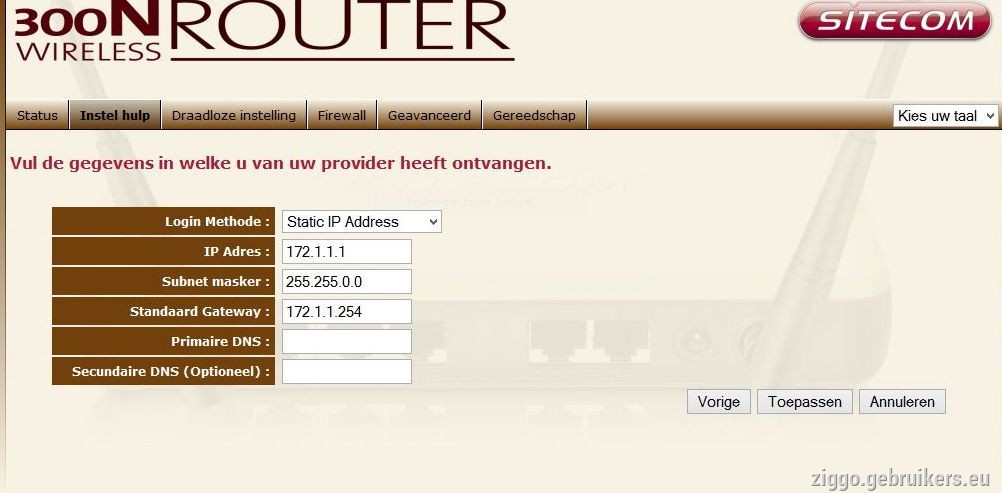

Simpel eigenlijk wat ik niet snap, ik zie de optie "WAN/internet als vast (statisch) ip configureren." niet en ook
"het LAN ip adres configureren" niet, vandaar dus ook die link naar de handleiding van de sitecom in hoop dat je
misschien dan een oplossing zou weten Ik kan dus nergens een wanadres 10.0.0.2 invullen en 192.168.178.2 in de lan met de bij behorende subnetmasker en en gataway De DHCP kan ik wel uitzetten in de Sitecom

Het is een Sitecom 300n WL-312 en ik zie echt die opties niet die in jou voorbeeld van de asus zitten. Het enige wat ik bij geavanceerd/nat aan kan doen is de nat aan of uit zetten. Het enige waar ik wat kan instellen is als ik de optie instelhulp kies en
dan handmatig configureren ( zie bijlage )
Nietes voegde bij, bestand:

Maar je hebt wel de juiste afbeelding genomen. Die afbeelding geeft in feite de WAN/Internet instelling aan. Handmatig configureren is inderdaad wat je doen moet.
Dat statisch is dus goed. In feite kun je die instellingen ook zo laten staan zoals ze staan en dan bij Primaire DNS ook 172.1.1.254 invullen.
Dan heb je dat gedeelte al gehad.

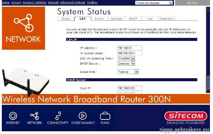

Als ik naar de handleiding van het door jou genoemde model ga kijken dan zie ik daar ook een tabblad LAN naast Status.
Misschien moet je dan toch even op "geavanceerd" klikken zodat je meer opties te zien krijgt, dan zou het er namelijk zo moeten uitzien en kun je dan ip adres en subnetmasker van 192.168.178.2 en 255.255.255.0 invullen.
Ohja, op de door jou opgegeven link bij handleidingen.com vindt je dit op pagina 16. Daar heet het tabblad dan "dhcp server" maar zie je ook LAN ip en subnetmasker staan.
Black Tiger voegde bij, bestand:
