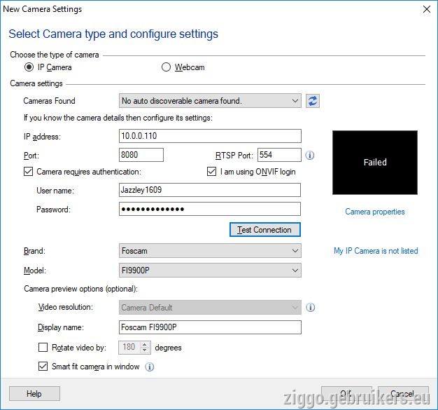

Hallo Black Tiger. Heb de poort veranderd in 8080 Nog even contact gehad met een kennis, als die mijn externe IP-adres invoert dan komt hij in het inlogscherm van mijn ip-camera en als hij inlogt ziet hij de camera. Nu heb ik IP Camera Viewer 4 op de pc geinstalleerd en als ik hier het ip adres van de camera invul met poort nummer 8080 dan zou ik de camera moeten kunnen zien maar krijg een foutmelding (zie screenshot) Vul ik in deze app de gegevens in van mijn kennis dan zie ik zijn camera. Op de telefoon een app geinstalleerd IP Cam Viewer Lite zelfde ingevuld en krijg de foutmelding: Could not connect to given Hostname/IP and Port. Heb ook al gekeken of de firewall de oorzaak was en zou het ook niet kunnen dat ik destijds geupgrade heb van Windows 7 naar 10 home? Heeft eigenlijk nooit lekker gelopen. Of de instelling van de camera, maar als ik in de browser het interne ip-adres van de camera tik gevold door het poortnummer kan ik inloggen en heb beeld. M.vr.gr. nikki

Dit is een bekend fenomeen. Wanneer je met je telefoon of laptop in hetzelfde netwerk zit als de camera, werkt het niet om het externe ip adres te gebruiken. Wil je je camerabeelden bekijken als je thuis bent, gebruik dan het interne ip-adres, ben je buitenshuis dan gebruik je het externe ip-adres. Je hebt je router namelijk ingesteld dat al het verkeer van poort 8080 naar de je camera gedirigeerd wordt, vanaf je device een verbinding maken via het externe ip adres (vanaf device naar router naar buiten en vervolgens weer naar binnen) gaat nog wel alleen de terugweg gaat ook via 8080 en zal eerst naar buiten gestuurd worden via de router en weer naar binnen en vervolgens naar je camera gedirigeerd worden. Oftewel het antwoord van de camera komt nooit bij je device terecht. |

Je gebruikt al het interne ip van de camera. Dat werkt alleen als je Wifi gebruikt. Wil je via jouw externe ip zonder wifi inloggen, dan moet je jouw externe 82.75.xx.xx ip adres gebruiken, net als jouw kennis gedaan heeft. Je zou ook nog eens kunnen testen zonder het "I am using onvif login" aangevinkt, dat is even testen. Maar ik moet dus eerst even weten of je wel of niet wifi gebruikt met die app op dit moment. Greetings, Black Tiger

Quote joatt schreef: Dit is een bekend fenomeen. Wanneer je met je telefoon of laptop in hetzelfde netwerk zit als de camera, werkt het niet om het externe ip adres te gebruiken. Jawel, dat kan wel maar het is afhankelijk van het feit of je modem wel of niet nat-loopback ondersteund. Alle Ziggo modems doen dat, behalve de Connectbox. Dat heb ik op de vorige pagina al besproken met hem in bericht #21. ![]() Toch bedankt voor het meedenken! ![]() Greetings, Black Tiger

Black Tiger, Hoop dat ik het goed formuleer, Ik zou toch via de telefoon app 'IP Cam Viewer Lite' de camera moeten zien, als IP-adres geef ik de IP van de camera 10.0.0.110 en poort 8080 gebruikersnaam en ww invoeren, dan zou ik toch beeld moeten hebben? En dat zou toch ook moeten gelden voor de app op de PC ' IP Camera Viewer 4' Zou het ook niet aan de camera liggen of aan mijn Windows welke is geupgrade van Windows 7? Je gaat alles erbij halen als het niet lukt, kan ook onkunde zijn mijner zijds? M.vr.gr. Nikki |

Quote dan zou ik toch beeld moeten hebben? Ja, maar als je het 10.0.0.110 ip gebruikt, krijg je alleen beeld als je jouw eigen wifi van thuis gebruikt op de telefoon. Dat zou dan ook moeten gelden voor een andere app, dat klopt. Alleen werken niet alle apps met de instellingen die je zou verwachten, dus dat is niet de beste testmethode. Het is niet perse onkunde maar het is belangrijk om een bepaalde volgorde van werken aan te houden. De beste methode is daarom om eerst op de computer of laptop te testen of het werkt. Als jij op je pc nu http://10.0.0.110:8080 in je browser in typt, krijg je dan wel of niet het inlogscherm van de camera op dit moment? Als dat werkt, moet je me even vertellen of je wel of niet de wifi van thuis op je telefoon gebruikt. Dan help ik je verder de app in te stellen en te testen want er is nog een andere manier die misschien beter werkt. Greetings, Black Tiger

Als ik http://10.0.0.110:8080 in de browser invoer kom ik in het inlogscherm van de IP-camera. Ik gebruik op de telefoon de wifi van thuis. M.vr.gr. Nikki |
Geplaatst op 08-10-2018 22:27
Oke dan moet hij van buitenshuis ook te bereiken zijn via http://82.75.xx.xx:8080 (de xx vervangen door de rest van jouw ziggo ip). Tenminste als je bij iemand anders thuis bent. Gaan we nu proberen met de app. Ik gebruik Net Eye Camera daar draait vrijwel alles op. Deze is gratis te krijgen. Probeer het eens met de volgende instellingen: Name: Een naam die je zelf kunt geven: Make: Unknown Brand Model: IPCAM1, IPCAM2 Host/ip: 10.0.0.110 port: 8080 (ssl NIET aanvinken) user: jouw gebruikersnaam waar je mee inlogt op de camera pswd: het wachtwoord wat je gebruikt. Daarna eens testen. Als dit wel werkt, kun je deze instellingen gebruiken voor als je thuis de wifi gebruikt. Wil je testen of dit van buitenaf werkt, moet je de wifi op je telefoon uitzetten en dan 10.0.0.100 vervangen door jouw 82.75.x.x ip adres. Tenminste als je internet op de telefoon hebt. Als dat niet werkt hoor ik het graag. Check of de forwarding naar poort 8080 wel goed staat. Dacht het wel. Greetings, Black Tiger
