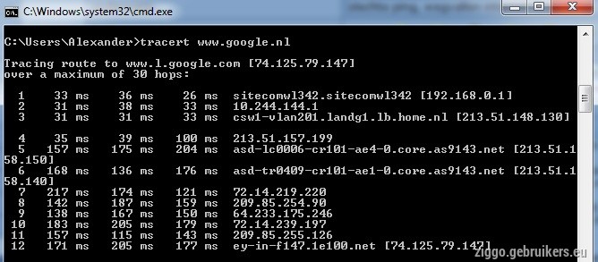

We hebben hier sinds een maand of 3 constant tijdens de piekuren last van onstabiel internet.
Het varieert van langzaam internet tot het helemaal uitvallen van internet.
We kunnen niet eens meer fatsoenlijk een spelletje spelen omdat de ping uitschieters heeft naar de 800.
We hebben hier alles al geprobeerd. Met router, zonder router. Alles gereset. We hebben een uitgebreide scan naar virussen/spyware gedaan.
Punt is dat overdag alles het prima doet maar 's avonds als veel mensen online zijn gaat het bergafwaarts.
In de bijlage een voorbeeld.
Ik ben het een beetje zat dat ziggo constant met "oplossingen" komt terwijl we hier heel goed weten dat het niet aan ons ligt. Anders zou het niet alleen in de piekuren gebeuren toch?
Het lijkt erop alsof Ziggo kampt met capaciteitsproblemen waarvan wij de dupe zijn. Maar niemand van de helpdesk wil het toegeven?

Ik heb geen idee of dit (ey-in-f147.1e100.net) een bewuste ping is, of puur toevallig.
ey-in-f147.1e100.net gegoogled en dat levert hopen problemen op.
Ligt dus niet aan Ziggo maar aan (non-ziggo) servers en ontbrekende DNS'en.
Je ping is ook in 33Ms voorbij de Ziggo server.

Ik heb hier te maken met hetzelfde probleem. Maar het geldt niet voor alle websites!
Zo is een ping naar tweakers.net of google.nl op dit moment dik 100 ms. Maar ping ik bijvoorbeeld naar de server van mijn usenet provider, dan is deze gemiddeld 13 ms (normaal dus).
Het is hier zelfs zo erg dat veel websites niet eens meer willen laden. Internetten gaat dus niet. Maar een speedtest op speedtest.ziggo.nl geeft 120.1 en 9.6 Mb/s aan.

Dan nu een mogelijke oplossing:
Vaak ligt die ping aan de desbetreffende website of spel,heel soms kun je het oplossen door je DNS servers aan te passen.
Neem bijvoorbeeld OpenDNS die werkt altijd,op elke ISP
1e DNS 208.67.222.222
2e DNS 208.67.222.220
3e DNS als die aanwezig is open laten
Als je die in je router als DNS servers aangeeft,goed saven en eventueel alles restarten,dan moet het een stuk beter of zelfs helemaal goed werken............
