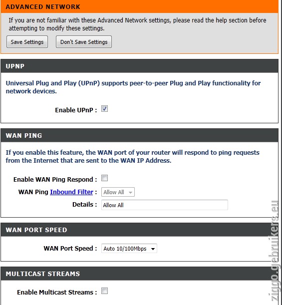

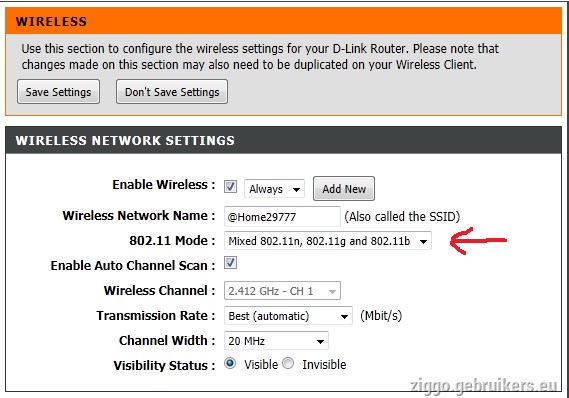

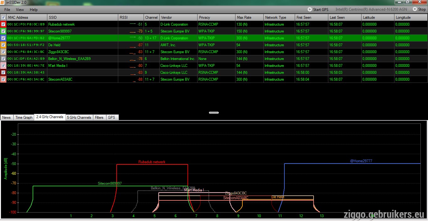

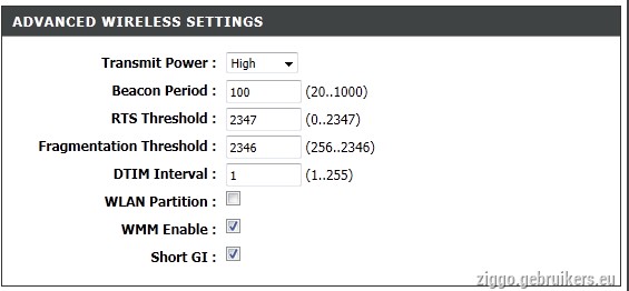

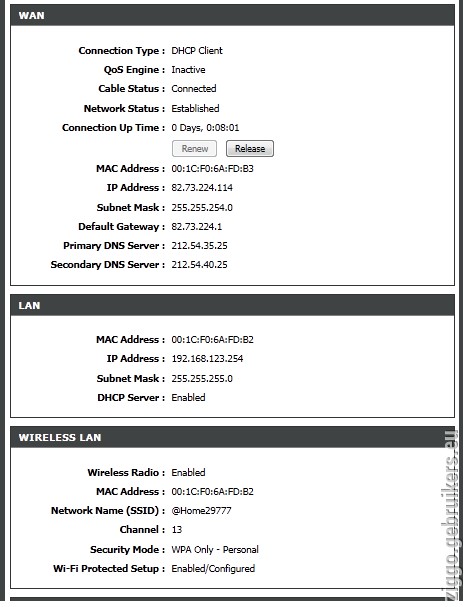

Mannen, Ik heb een all-in-one Plus abo bij Ziggo. Ik heb een cisco epc3212 en een d-link dir-615 met recente (2.25) firmware. Probleem is dat ik draadloos mijn snelheid (lang) niet haal. Ook als ik de laptop naast de router zet (muren e.d uitgesloten dus). Ik haal gemiddeld 16 mbs. Als ik mijn laptop bedraad aan de d-link hang, haal ik zonder problemen de volle 40 mbs. Ik heb een recente laptop (core i5) en voor wifi is deze uitgerust met een Intel Advanced-N 6200 AGN netwerk kaart. Ik heb een aantal settings van mijn router bijgevoegd, alsmede een screenshot van inSSIDer. Hoe kan ik de draadloze snelheid omhoog krijgen? Iemand ideeën? Alvast erg bedankt! Gr
sjarrel2 voegde bij, afbeeldingen:(Klik het plaatje voor vergroting!)

Zowel de adapter als de router op 20 gezet. Ze stonden allebei op automatisch. Geen verschil in snelheid. Het viel me trouwens net wel op, dat wanneer ik de router in alleen 'n-mode' zet (zie router4.png), ik met mijn laptop geen verbinding kan maken. Da's toch vreemd, neem aan dat de intel adapter gewoon 'n' aankan?? Gr
sjarrel2 voegde bij, afbeelding: (Klik het plaatje voor vergroting!)
