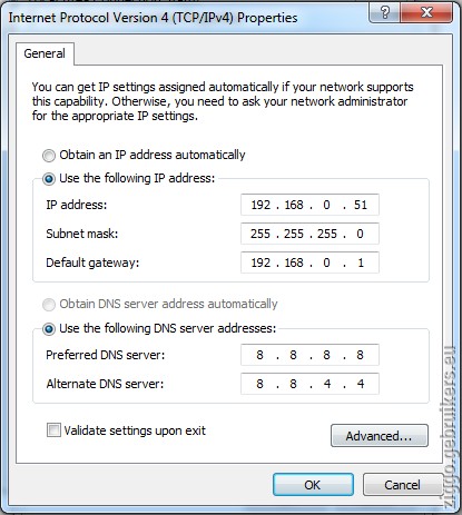

Google DNS: 8.8.8.8 8.8.4.4 OpenDNS: 208.67.222.222 208.67.220.220 Je kunt dit voor je PC handmatig instellen bij je netwerkkaart door je PC niet automatisch de gegevens te laten toekennen. Zie hier: http://www.keesmoerman.nl/fixedip.html Huidige gegevens bekijken: Ga naar Start>Uitvoeren en vul in: CMD Druk op ENTER en je krijgt een zwart scherm. Typ hier in: ipconfig /all gevolgd door ENTER. Schrijf die gegevens op en vul bij DNS die van Google of OpenDNS in ipv de DNS van Ziggo. Bij mij ziet dat er zo uit: ![]()
Puma voegde bij, afbeelding: (Klik het plaatje voor vergroting!)

Quote Puma schreef: Google DNS: 8.8.8.8 8.8.4.4 OpenDNS: 208.67.222.222 208.67.220.220 Je kunt dit voor je PC handmatig instellen bij je netwerkkaart door je PC niet automatisch de gegevens te laten toekennen. Zie hier: http://www.keesmoerman.nl/fixedip.html Huidige gegevens bekijken: Ga naar Start>Uitvoeren en vul in: CMD Druk op ENTER en je krijgt een zwart scherm. Typ hier in: ipconfig /all gevolgd door ENTER. Schrijf die gegevens op en vul bij DNS die van Google of OpenDNS in ipv de DNS van Ziggo. Bij mij ziet dat er zo uit: ![]() Heb ik gedaan. Kreeg weer contact maar werd weer verbroken. Zie tekst uit mijn ftp programma: Quote 50 DELE command successful CDUP 250 CDUP command successful RMD /domains/good4charity.nl/public_html/start/components/com_jevents/views/alternative/range/tmpl 250 RMD command successful CWD /domains/good4charity.nl/public_html/start/components/com_jevents/views/alternative/range PORT command failed PORT command failed PORT command failed PORT command failed PORT command failed PORT command failed PORT command failed disconnected Resolving good4charity.nl... Connect socket #2712 to 89.207.132.121, port 21... Can't establish connection --> good4charity.nl:21 @ Sun Mar 11 11:58:41 2012 (10054-38) De externe host heeft een verbinding verbroken. Connection Failed Ik was een site aan het verwijderen. Maar ook hier hapert het. Enig idee? Groeten Oscar
