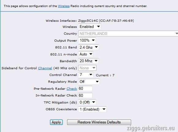

Hallo, ik heb een Ubee EVW3200 modem incl wireless. Daarnaast heb ik een Linksys WRT320N modem. De wireless van de Ubee is disabled. De Linksys is bedraad aangesloten op de Ubee modem en we maken (3 laptops en mobiele telefoons) wireless een verbinding met de Linksys. Geen probleem. Snelheid is redelijk met 25Mbit/s down en 5,6Mbit/s up voor alle apparaten. Met de snelheidsverhoging bij Ziggo ben ik de wireless eens gaan proberen van de Ubee. De Linksys uitgezet. Ubee wireless aan. Speedtest gedaan. Wat blijkt: 19,3 Mbit/s down, 5,5 Mbit/s up. Voor de zekerheid nog maar bedraad getest: 59,9 Mbit down en 5.6 Mbit/s up. Met dezelfde wireless netwerkinstelingen op de laptop haal ik met mijn linksys dus een hogere snelheid dan naar de Ubee wireless. De upload snelheid is in alle gevallen gelijk. Wie heeft enig iedee waar dit aan kan liggen? |

Ja, de Ubee is geen gigant op WiFi gebied, dat is algemeen bekend. Sterker nog, er zijn Ziggo medewerkers die een eigen router adviseren. Je kan nog wat rommelen met de plaatsing van de Ubee, verticaal bv. |

Hallo Kobus, bedankt voor je reactie. Kan ik nog wat instellingen aanpassen in de Wireless Radiosettings? (zie bijlage) Control Channel staat ingesteld op 7 terwijl ik met inSSder zie dat 7 ook bij een 5-tal andere wireless netwerken gebruikt worden. Is 3 of 4 hierin een optie? Kan ik met mijn Linksys, wanneer deze bedraad is aangesloten op de Ubee, wel een hogere snelheid halen? Hoe kan ik deze dan het beste configureren?

Ik hoor veel klachten over de Ubee, maar kan dat niet beamen. Ik heb dit weekend met een laptop zitten werken. In de woonkamer heb ik twee netwerken. Ubee (Op 2.4 GHz) en een mac Airport op 2.4/5.0 GHz). Beide op 25% zendvermogen. Ik log steeds soepel in op beide netwerken. Met beide haal ik consistent snelheden van 39.5 Mbit/s. Dat zijn de snelheden van mijn Z2 abonnement en dezelfde snelheden die ik bedraad haal wanneer testend met speedtest.net. Intern copiëren van files gaat nog sneller. Zullen bij jou toch storingen met andere netwerken zijn omdat eigenlijk jouw beide zenders niet optimaal presteren. (ervan uitgaande dat je een 802.11n netwerk kaart gebruikt) Om helemaal geen overlap te hebben met een ander kanaal moet je er eigenlijk 5 nummers vanaf gaan zitten. Maar dat lukt niet als het druk is. |
