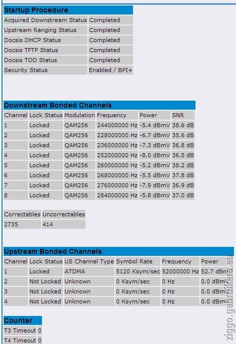

We zijn inmiddels een paar maanden verder en nog steeds ervaren we problemen bij het downloaden van grote bestanden. Het vreemde is dat de connectie stabiel blijft bij 'normaal' internetten (e-mail, surfen) maar bij het downloaden van grote bestanden via NZB verliest mijn pc bijna altijd, vroeg of laat, de verbinding. Ik heb daarom mijn laptop rechtstreeks aangesloten op de Ubee en ook dan gebeurt het al lijkt de verbinding wel stabieler te zijn: ik kan 2 uur downloaden op ca. 6100 kb/s en dan valt opeens de verbinding weg.
Ik probeer al maanden lang uit te vinden waar het nu fout gaat. Het kan aan de Ubee liggen, aan mijn eigen Cisco E3000 router, aan de powerline van Netgear of aan mijn pc. Maar als mijn laptop hetzelfde probleem heeft dan sluit ik de pc + laptop eigenlijk uit.
Wat vandaag gebeurde is overigens wel vreemd: ik heb mijn pc via powerline aangesloten op de Ubee en mijn Cisco router dus niet gebruikt. Ik begin met downloaden en na 30 minuten wordt de verbinding verbroken. Ik ga naar beneden en haal de netwerkkabel uit de powerline en sluit deze aan op de laptop. Deze krijgt direct verbinding en ik kan op de laptop starten met downloaden. Als ik mijn Cisco router gebruik en de verbinding wordt verbroken dan moet ik alles uit en aan zetten om de verbinding weer te herstellen. WiFi (via de Cisco router, niet via Ubee) doet het dan ook niet meer. Ik heb de Ubee overigens door Ziggo laten instellen zonder router en WiFi functionaliteit en heb dus maar 1 poort die ik kan gebruiken.
Toen ik weer eens een verbindingsprobleem had heb ik de helpdesk van Ziggo gebeld en die zagen op afstand niets vreemd aan de Ubee, alles zou moeten werken. Zou het dan zo zijn dat de connectie tussen de Ubee en Ziggo stabiel is maar dat er bij het onderhouden van de verbinding tussen de Ubee en de pc, laptop en/of Cisco router er om de zoveel tijd iets fout gaat? Dat er een bepaalde buffer vol loopt of zo?
Zijn er anderen met dit probleem: op meerdere apparaten verlies van verbinding bij downloaden van grote bestanden?
Mtricht voegde bij, bestand:
