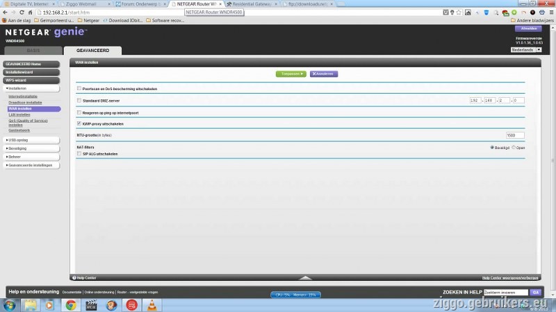

Top antwoord dank je, maar ff voor mijn duidelijkheid. Waar zie ik die Wan setting voor de Netgear? Is dat die 192.168.2.1 en open ik dan dezelfde poorten, als in de Netgear? Ik zie die WAN setting niet direct op mijn Netgear. Zou er eigenlijk geen mogelijkheid zijn de Ubee en Netgear in dezelfde IP range te brengen? Ik gebruik die Netgear omdat die een veel beter signaal geeft dan de Ubee. Nogmaals dank.
ST1300 voegde bij, bestand:

Je hebt nog steeds het WAN ip adres in de Netgear niet laten zien hier op het forum. Kijk eens op de status pagina van de Netgear. Als je het WAN ip adres (en dat is NIET het ip adres van de netgear) weet, dan kun je dat invullen bij DMZ op de netgear. Alle poorten worden dan doorgegeven op de netgear naar het WAN ip adres en daarmee de Ubee. |
