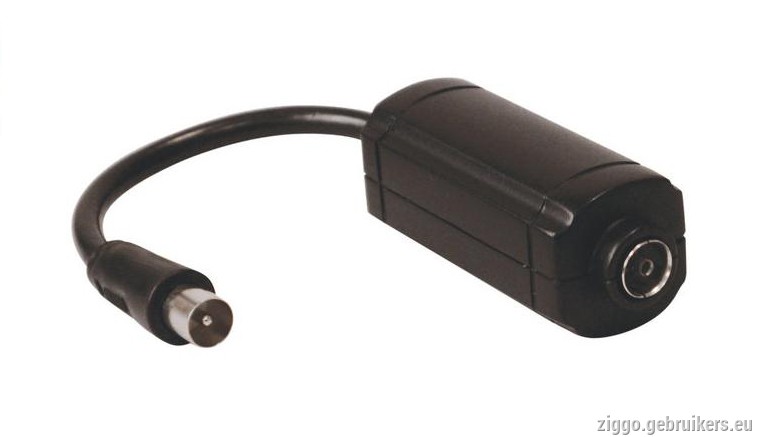

nou schijnt er een filter te bestaan die 4g uit filtert ,is er iemand die hier ervaring mee heeft?

Even googelen en hoppe een filter Grin [url]http://www.ci-plus.nl/Coax-4G-TV-filter-%28tegen-storing-van-het-LTE-4G-netwerk-op-kabeltelevisie%29
[/url]
http://www.conrad.nl/nl/one-for-all-s...78024.html geen idee of het werkt wij hebben thuis (nog) geen last. Cool

in ieder geval bedankt voor de tip, ik heb ook nog een ander filter gezien,die verkoopt ci-plus.nl
kost 20 euro ,maar ik lees nergens recenssies,en hier in mijn omgeving ben ik 1 van de weinig die ziggo hebt

Dat ding filtert boven de 803 Mhz. Dan weet je tenminste zeker dat er een aantal kanalen niet meer storen (en ook niet meer doorkomen) Frown
