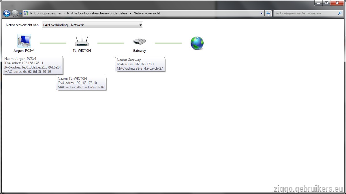

Ik heb gisteren de nieuwe kabel van Ziggo aangelegd en aangesloten op de LAN poort. Vervolgens heb ik het stappenplan van Ziggo grotendeels gevolgd, evenals een stappenplan van TP-Link (de bouwer van mijn router) (http://www.tp-link.com/en/article/?faqid=417). - Het Ubee-modem deelt IP-adressen uit in de range van 192.168.178.10 tot en met 192.168.178.73, voor een totaal van 64 adressen. Dit is de fabrieksinstelling, daar heb ik niets aan gewijzigd. - Ik heb mijn router (via zijn MAC-adres) via de Static Lease een vast IP-adres gegeven van 192.168.178.10 (static lease kan volgens de configuratietool van het modem alleen een adres zijn tussen 192.168.178.10 en 192.168.178.73) - De cat5-kabel die Ziggo opstuurde loopt van Ubee's LAN-1 naar mijn TP-Links LAN-1. - Ik heb de Ubee vervolgens uitgeschakeld, zodat ik wijzigingen kon maken in mijn router zonder dat de modem zich hier mee kon bemoeien. - Ik heb van mijn router het LAN aangepast naar 192.168.178.10 en de draadloze instellingen geheel gelijkgesteld (behalve kanaal; Ubee is op kanaal 6 en TP-Link op kanaal 11). Het SSID, wachtwoord, beveiliging, etc. is exact hetzelfde. Dat betekent wel dat ik de beveiliging van Ubee van de fabrieksinstelling TKIP+AES heb omgezet naar enkel AES. - Ik heb de DHCP server van de TP-Link uitgezet. - Ik heb de TP-Link uit het stopcontact gehaald, zodat zowel modem als router uit staan. Ook heb ik mijn telefoon (de enige actieve wifi-gebruiker op dat moment) zijn wifi uitgeschakeld. - Als eerste heb ik het modem weer opgestart. - Na 15 minuten (wat aan de lange kant, maar better safe than sorry) ook de TP-Link weer opgestart. - Na 15 minuten heb ik mijn bedrade computer op zolder aangezet; internet doet het ![]() - Speedtest gedaan; ik haal 80/9. Nog niet de 90/9 die ik verwachtte, maar desondanks goed genoeg voor een goede snelle internetervaring. Maar nu komt de crux: - Op mijn telefoon de wifi weer ingeschakeld. Hij krijgt direct een IP-adres toegekend en is verbonden met internet. - Via de statistiektools van mijn router en van het modem zie ik dat de telefoon via mijn router is aangesloten. Dat is dus een stap in de goede richting. - Via de statistiektools van het modem zie ik dat mijn telefoon IP-adres 192.168.178.10 is toegekend... Dat is dus hetzelfde adres als mijn router. - Speedtest gedaan; ik haal nu 2/9... Dit ondanks het feit dat mijn telefoon op slechts enkele meters van de router zit en in de oude situatie gemakkelijk 45/9 haalde. - In de statistiektools van het modem zie ik niet dat de router is verbonden. Wel de computer aan de router en zijn adres (192.168.178.11). Heb ik ergens een foutje gemaakt? Of klopt het dat de router niet meer verschijnt in de gebruikerslijst van het modem nu hij in principe alleen maar data switcht? Binnen het netwerkoverzicht van mijn computer zie ik hem er namelijk wel tussen staan (zie bijlage) en ik kan de router ook bereiken via zijn nieuwe adres.
Yuregenu voegde bij, afbeelding: (Klik het plaatje voor vergroting!)
Geplaatst op 06-11-2014 16:24
Alvast sorry als het wat meer tekst is. Ik schrijf mijn gedachtengang ook gewoon op. Soms ziet iemand daar weer iets in waar hij verder mee kan, anderen begrijpen er vaak weer uit hoe iets werkt, dus het werkt vaak wel positief. Dus als ik het goed begrijp dondert de snelheid als een baksteen in naar beneden op het moment dat je de telefoon ook een wifi verbinding geeft? Dat is vreemd. Ik weet niet of het vreemd is dat de router niet meer in het gebruikerslijstje verschijnt, ik heb zelf geen Ubee. Zolang hij funktioneert en op het 192.166.178.10 ip bereikbaar is, hoeft dat niet perse een probleem te zijn. Ik denk wel dat ik de oorzaak daarvan weet. Quote - Ik heb van mijn router het LAN aangepast naar 192.168.178.10 Op een gegeven moment meldt de router en denkt de Ubee dat hij het ip niet meer uitgedeeld heeft en is hij niet zichtbaar in de dhcp lijst van de Ubee. Dat zou normaliter geen probleem hoeven zijn dus, en als dat wel gebeurt heeft alle apparatuur daar normaliter wel last van. Maar dat zit dan eerder in forwards dan in snelheid. Daarom dat ik in principe ook adviseer om een ip buiten de dhcp range te nemen bijv. 192.168.178.2 en dit dan vast te zetten in de router (TP-Link). Maar dat gezegd hebbende weet ik ook dat dit ook wel eens een kuur oplevert, dus laat maar gewoon staan als het is. Voor zover ik kan zien, zie ik nergens fouten, je hebt het perfect gedaan zoals het zou moeten. Wat je nog van de Ziggo handleiding gebruikt hebt weet ik niet maar wat je hier beschrijft ziet er prima uit. Is er geen andere router die je kunt testen of tijdelijk kunt lenen om eens te testen? Ik krijg namelijk het voorzichtige gevoel dat het toch aan de router ligt. Omdat e.e.a. opeens in elkaar kukelt als de telefoon wifi krijgt, dat hoort niet. Greetings, Black Tiger

Quote Dus als ik het goed begrijp dondert de snelheid als een baksteen in naar beneden op het moment dat je de telefoon ook een wifi verbinding geeft? Nou ja, dat niet zozeer, de wifi-verbinding krijgt de waardering "redelijk" van mijn telefoon en wordt vastgesteld als 12 à 36 Mbps verbinding. Dit ondanks de twee verschillende kanalen waarop het modem (6) en de router (11) werken. Dit zou juist crosstalk moeten voorkomen. Quote Daarom dat ik in principe ook adviseer om een ip buiten de dhcp range te nemen bijv. 192.168.178.2 en dit dan vast te zetten in de router (TP-Link). Maar dat gezegd hebbende weet ik ook dat dit ook wel eens een kuur oplevert, dus laat maar gewoon staan als het is. Mijn ervaring is dat de modem gewoon vanaf 10 begint met het uitdelen van adressen, dus ik heb mijn router het statische adres 192.178.168.73 gegeven. Het doet helaas niets voor de snelheid van de bedrade noch draadloze verbinding, maar in het modem staat mijn router nu wel vermeld als verbonden via ethernet, met het juiste IP-adres. Quote Is er geen andere router die je kunt testen of tijdelijk kunt lenen om eens te testen? Ik heb nog mijn oude router staan; een Belkin van zo'n tien jaar oud. Deze kan alleen wifi b/g uitzenden en geen n, daarom had ik de TP-Link gekocht voor twee tientjes Ik zal hem binnenkort wel aansluiten, maar ik ga eerst even afwachten wat er gebeurt na een dagje in deze nieuwe situatie. Wellicht dat het systeem zichzelf recht trekt als Ziggo een nieuw extern IP-adres aan het modem verleent terwijl alle verbonden apparatuur aan staat? Het is een gok, maar aangezien het modem zich in het verleden al niet heeft gedragen zoals verwacht is afwachten misschien wel de moeite waard.Daarnaast heb ik van mijn PC naar mijn HTPC (beiden via de TP-Link router verbonden) grote bestanden overgezet. De dataoverdracht ging met een snelheid van 11,3 MBps oftewel ~90 Mbps. De router heeft 100 Mbps poorten, dus overhead in acht nemend lijkt me dat de router met volle snelheid kan switchen. Vervolgens heb ik mijn laptop aangesloten op het modem om wederom grote bestanden over te zetten vanaf mijn PC op zolder. Die reizen dan over de router en het modem over het interne netwerk. Ook hier een snelheid van 11,2 MBps oftewel ~90 Mbps. Daarna heb ik op de laptop ook een snelheidstest gedaan; nu ging mijn internet 5 Mbps down en nog altijd 9 Mbps up. Bij het downloaden verschenen er af en toe hoopvolle pieken richting 30 MBps, waardoor mijn gemiddelde downloadsnelheid op 5 ipv 3 uitkwam. De uploadsnelheid was stabiel. Hieruit trek ik de voorzichtige conclusie dat mijn interne netwerk, in ieder geval bedraad, is opgewassen tegen de 90/9 MBps internetsnelheid die ik verwacht |

Quote Dat stappenplan is er eigenlijk meer om een Ziggo Router vóór een bestaande router te plaatsen. Op de Ziggo router moet je daarna ook geen verdere apparatuur aansluiten. Dat stappenplan creëert nml twee gescheiden netwerken die onderling niet kunnen praten. Dat klopt, daarom heb ik uit dat stappenplan alleen het configureren van een statisch IP gebruikt. Quote Ik gebruikt dat stappenplan ook, maar in zijn algemeenheid is het beter je tweede router niet als router te configureren, maar als puur accesspoint. Alhoewel dat dan een aantal problemen voorkomt, verklaart het niet de lagere snelheid. De router is ook ingesteld als accesspoint. Hij heeft een statisch IP toegekend gekregen in het modem, dat IP-adres is geconfigureerd als het LAN-adres van de router, de DHCP-server staat uit en het draadloze netwerk is identiek geconfigureerd als in het modem (op het kanaal na, uiteraard). Quote Je router boven heeft echter slechts 100 Mbps poorten, dus zou ik die router door een 5 of 8 poorts gigagit switch vervangen en dan de router op 1 van die poorten aansluiten. Dan blijft je hoofdverbinding gigabit en loopt alleen het Wifi verkeer via de router boven. Mijn plan is om uiteindelijk mijn goedkope routertje te vervangen door een router met gigabit-poorten. Aangezien mijn internetverbinding onder de 100Mbit is en de kabels naar mijn apparatuur (behalve de kabel tussen het modem en de router) 100Mbit-kabels zijn is dat een te grote investering op een 'vermoeden'. Hij kon eerder wel werken met 90/9 Mbps op exact dezelfde router, maar toen was het inderdaad een apart netwerk achter mijn modem. Terugschakelen naar de oude situatie (één van de eerste dingen die ik probeerde) haalde niets uit en wat ik ook doe (router geheel loskoppelen voor testdoeleinden; router instellen als access point; modem naar fabrieksinstellingen terugzetten) herstelt mijn internetverbinding. Internet gaat altijd op 3/9 Mbps. |
Geplaatst op 07-11-2014 15:09
Quote De router is ook ingesteld als accesspoint. Nja... ik ben misschien wat te perfectionistisch, maar hij is ingesteld als switch en je gebruikt heb als accespoint. Dat is toch een wezenlijk verschil en dan klopt het technisch ook beter. Er zijn immers ook routers zonder draadloos gebeuren. Maar even een andere vraag... Quote Nou ja, dat niet zozeer, de wifi-verbinding krijgt de waardering "redelijk" van mijn telefoon en wordt vastgesteld als 12 à 36 Mbps verbinding. Dit ondanks de twee verschillende kanalen waarop het modem (6) en de router (11) werken. Dit zou juist crosstalk moeten voorkomen. Dus de verbinding kukelt niet in elkaar? Ik kreeg juist die indruk omdat je het volgende schreef: Quote - Speedtest gedaan; ik haal nu 2/9... Dit ondanks het feit dat mijn telefoon op slechts enkele meters van de router zit en in de oude situatie gemakkelijk 45/9 haalde. En 2/9 is toch een behoorlijk verschil met 45/9. Verder zie ik je spreken over 100 Mbit kabels. Maar als jij Cat5e hebt, dan kunnen die een heel wat hogere snelheid aan. Je hebt niet perse Cat6 kabels nodig voor en gigabit netwerken. Daarom dat het idee van Briolet voor een gigabit switch te halen een goed idee is. Ik gebruik zelf bijv. TPLink 8 poorts gigabit switches en die zijn niet duur en komen heel goed uit de testen. Greetings, Black Tiger
