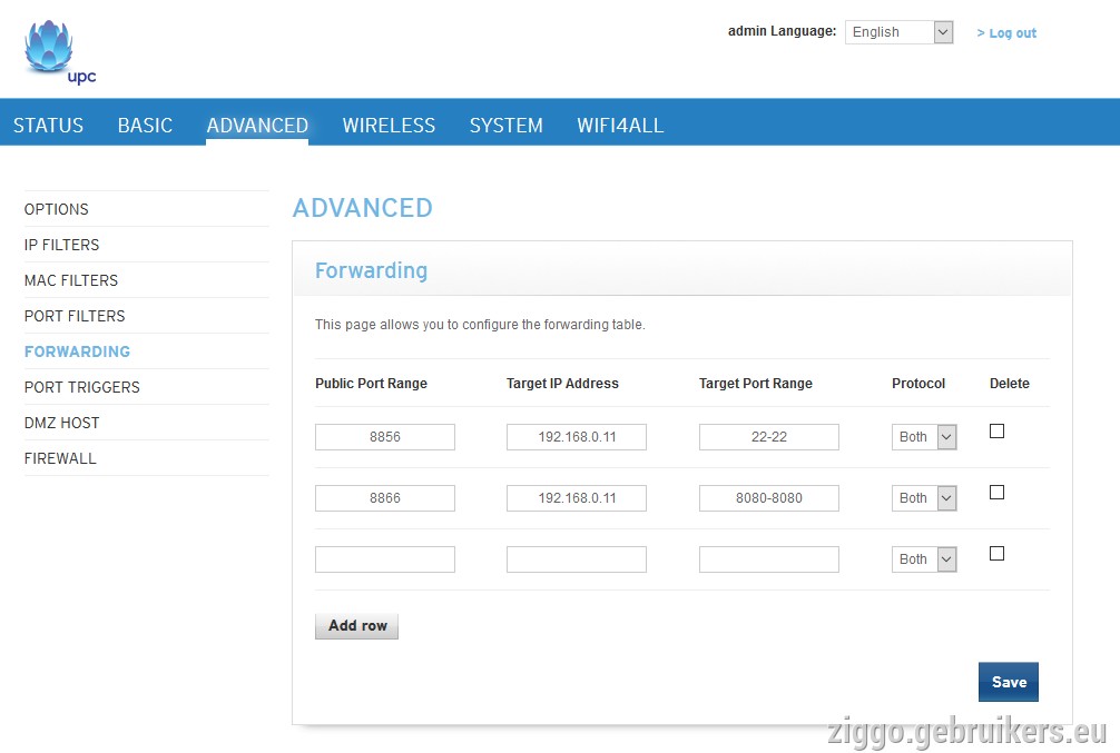

Ik heb port-forwarding ingesteld op mijn UBEE EVW3226 voor twee verschillende poorten. Deze poorten kunnen intern wel benaderd worden. Maar wanneer het externe IP gebruikt wordt is dit niet het geval.

Witik voegde bij, bestand:

Op het plaatje zie ik poort 22 en 8080 geforward staan.
Maar in je ssh vraag je poort 8856 aan en als firefox poort 8866.
En ik zie nergens een verandering dat poort 8856 naar poort 22 intern moet gaan en poort 8866 naar 8080 ?

Ik dacht dit te kunnen bereiken met het invullen van de Public Port Range en Target Port Range.
Indien dit niet het geval is, is dat waarschijnlijk de oorzaak van bovengenoemd probleem.
En dan luidt mijn vraag: hoe zou ik ditzelfde effect wel kunnen bereiken?
Groet, Alexander.
Zowel Public port en Target port gelijk zetten..........Wink
