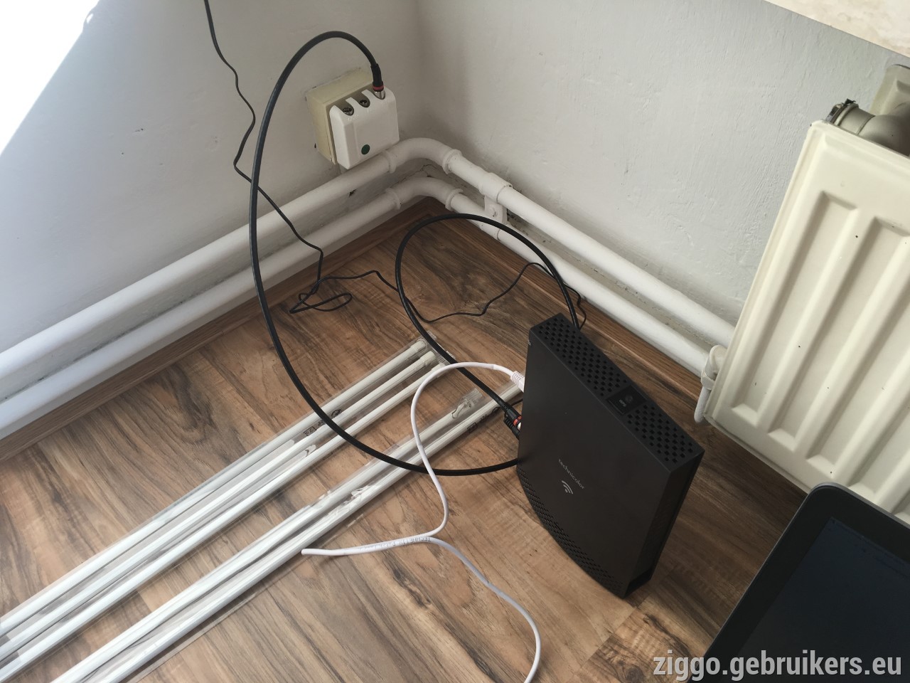

Nu vindt hij het internet via de kabel niet meer. Dit is hoe het eruit ziet. Omdat mijn tv aansluiting aan de rechter kant zit, heb ik de wanddoos op de kop moeten zetten. Ook het internet in de slaapkamer is nog steeds magertjes Nu haal ik nog niet eens een snelheid van 10mb ps

Quote Giovannitoo schreef: Nu vindt hij het internet via de kabel niet meer. Dit is hoe het eruit ziet. Omdat mijn tv aansluiting aan de rechter kant zit, heb ik de wanddoos op de kop moeten zetten. Ook het internet in de slaapkamer is nog steeds magertjes Een heel veel gemaakte fout, na elke verandering, herstart eerst modem ( stroom 3 minuten eraf, daarna geheel laten starten ) en ondertussen laptop in dit geval uit en pas starten als modem geheel online is. Vervolgens heb je een zwarte kabel gebruikt, ik heb met het nieuwe modem geen ervaring maar ik gebruik altijd de witte variant ( ook meestal bijgeleverd ) Met vriendelijke groet, MisterSenseo

Ja ik had er 2 gekregen. een rood-groen en rood-rood variant (zwarte kabels). Ik wacht even het resultaat af |

Ik zie nog steeds de oude wandcontactdoos waar de splitter op aangesloten is. Vervang ook de wandcontactdoos die meegeleverd is anders heeft de splitter geen nut. |
Geplaatst op 14-09-2016 19:24
Quote Justin23 schreef: Ik zie nog steeds de oude wandcontactdoos waar de splitter op aangesloten is. Vervang ook de wandcontactdoos die meegeleverd is anders heeft de splitter geen nut. Misschien is alleen het binnenwerk vervangen, dat volstaat ook. Hoe de buitenkant eruitziet is niet belangrijk........ ![]() Met vriendelijke groet, MisterSenseo
