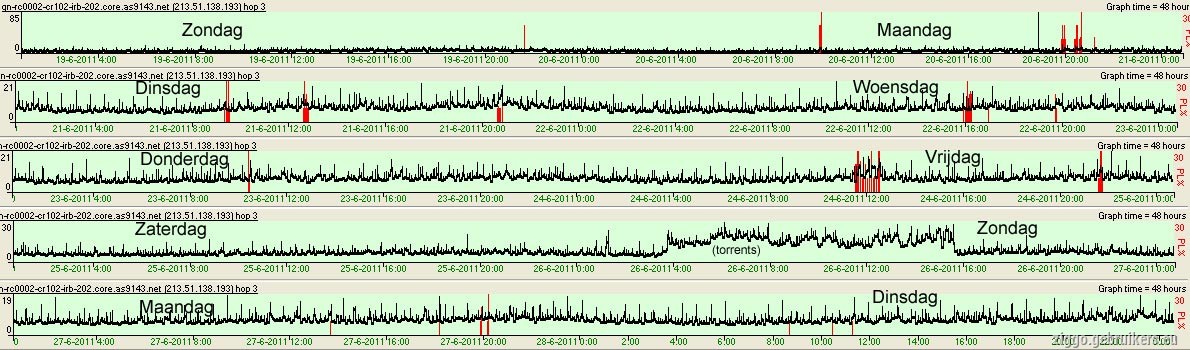

Ik heb precies hetzelfde probleem als Amarinth, hier in Groningen postcode 9741. Ik zit hier ook al enkele maanden mee, maar recentelijk is het erger geworden en ben ik me er bewust van geworden. Nu is het zo dat een paar keer per dag (2-5 keer) is mijn internet opeens erg traag is (dwz 15% packetloss). Dit houdt dan enkele seconden tot een half uur aan, en dan is het internet opeens weer prima. Recentelijk doet het zich dus vaker voor (ook 's avonds, dat was eerst niet zo). Het is dus zo erg dat speedtest.net op die momenten of niet laadt, of een download snelheid van 0.19Mbps oid geeft, (upload is op die momenten 5Mb/s, de helft van wat het zou moeten zijn). Buiten de paar keer per dag dat het probleem zich voordoet heb ik gewoon keurig 120Mb/9Mb volgens speedtest. Zo'n periode houdt zogezegd soms een minuut aan, soms 40 minuten, of alles daartussenin. Dat ziet er dan zo uit: http://pastebin.com/XyxLX8XT Ik heb hier voor dat IP gekozen omdat het altijd in een tracert als tweede adres vermeld staat in een tracert. Je kan zien dat aan het eind van het log alles opeens weer goed is zonder iets te doen. - De lampjes op het kabelmodem branden op dat moment niet anders. - Restarten modem helpt soms, soms niet. - Het ligt niet aan mijn pc want mijn mac geeft op dezelfde momenten timeouts. - Het ligt niet aan mijn router want ook zonder router heb ik deze problemen. - Verder is het zo dat dus pings van mijn kant timeouts geven, maar ook pings van buitenaf naar mij. - Het internet valt dus niet volledig weg (zie pastebin pinglog hierboven). Raar is dat het evensnel zo snel overgaat als dat het begint. Zodra alle pings weer doorkomen geeft een speedtest enkele minuten later direct weer 120Mb down/9 up. Ik heb het hele weekend nergens last van gehad. Gisteren rond 13, 15 uur en 21 uur even (iets van 20 sec), en nu vandaag van 13:04 tot 13:40 (dus vrij lang). Ik heb de kabel tussen modem en pc/router nog niet vervangen, maar als die minder werkt zou dat zich toch niet in perioden moeten voordoen (het gebeurt namelijk ook als er niemand thuis is)? Of wel? Kan het aan het modem liggen? Mocht het vervangen van kabels niet werken, kan ik dan Ziggo om een vervangend modem vragen? Ik heb geen breedbandversterker, en ik heb gewoon een 1kamer appartement in een appartementencomplex, heb ik dan een breedbandversterker nodig? Kan het daar beter van worden? Waarom had ik dan de eerste paar maanden geen/minder problemen? Automatisch samengevoegd met vorige post op: juni 30 2011 14:57:13: Ik heb inmiddels alle kabels meermalen vervangen zonder effect. Bijgevoegd pingplotter van afgelopen week, de rode lijnen zijn packet loss. Hier ook een uitgebreider log van de afgelopen twee weken van de momenten waarop packetloss voorkwam: http://pastebin.com/uUGsP4Ey Het komt niet supervaak voor en houdt niet superlang aan, maar is dus wel vervelend. Er lijkt niet echt een maat in te zitten behalve dan dat het in het weekend praktisch nooit voorkomt. Kan dit duiden op capaciteitsproblemen?
Ando voegde bij, bestand:
Gewijzigd door Ando op 30-06-2011 14:57 |
