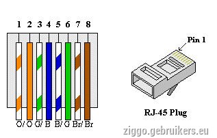

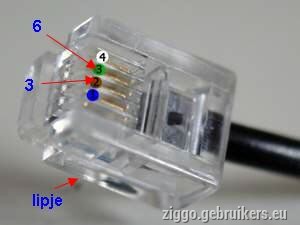

Het is me gelukt om vandaag Ziggo telefonie via de Fritzbox aan de praat te krijgen. Helaas lukte dat niet eerder naar achteraf bleek vanwege een defecte doorlusstekker. De informatie is op internet wel te vinden maar ik miste hem op dit forum, dus bij deze. Bron: bij elkaar gehaalde info van forums en newsgroepen. Er zijn twee methodes om Ziggo telefonie met de Fritzbox werkend te krijgen. 1.) Met de originele bij de fritzbox bijgeleverde kabels. a.) Neem de bijgeleverde Y-kabel. Steek de utp stekker waar "Fritzbox DSL/Tel" bij staat in de DSL/Tel aansluiting van de Fritzbox b.) Gebruik het zwarte deel van de Y-kabel. Monteer hier het zwarte RJ45->RJ11 verloopstukje op en steek dat in telefoon poort 1 van het Ziggo modem. Gebruik niet de grijze Y-kabel of grijs verloopstekkertje, want dat werkt niet, dit is voor de dsl lijn en is anders aangesloten. 2.) Met een zelfgemaakte kabel, als je de Y-kabel en/of bijbehorend zwarte verloopstekkertje kwijt bent. a.) Neem een telefoonkabel waar je makkelijk UTP op kunt knijpen of anders een UTP kabel. Je kunt ook een volledig bezette netwerkkabel nemen en dan aan 1 kant van de kabel de plug er af knippen. b.) Een UTP kabel is normaliter aan 1 kant als volgt aangesloten, gezien met de opening van de plug naar je toe en het lipje naar beneden gericht (zie afbeelding). ![]() Op pen 3 hoort dan groen/wit en op pen 6 groen. Dit zijn de enige die je aan de andere kant van de kabel nodig hebt. c.) Neem een RJ11 kabel en bekijk hem vanaf dezelfde kant. Sluit groenwit bij cijfer 3 (pen 2) en groen bij cijfer 6 (pen 3) aan (zie afbeelding). ![]() Vermoedelijk kunnen deze twee op de RJ11 plug ook omgewisseld worden, maar dat heb ik niet getest. d.) Steek de RJ45 plug in de DSL/Tel aansluiting van de Fritzbox en de RJ11 plug in telefoon poort 1 van je Ziggo modem. Ga nu naar de configuratie van je Fritzbox en activeer daar de "Fixed line" (vaste lijn) als deze nog niet geactiveerd is. Sluit telefoons aan op telefoon poort Fon 1 en evt. Fon 2 van je Fritzbox en/of gebruik de DECT mogelijkheid van de nieuwere Fritzboxen. Als je nu bijv. wilt uitbellen via Voipbuster en gesprekken ontvangen via Ziggo, dan kun je dat via de instellingen Internet Telephony en Telephony devices regelen. Veel plezier!
Black Tiger voegde bij, afbeeldingen:(Klik het plaatje voor vergroting!)
