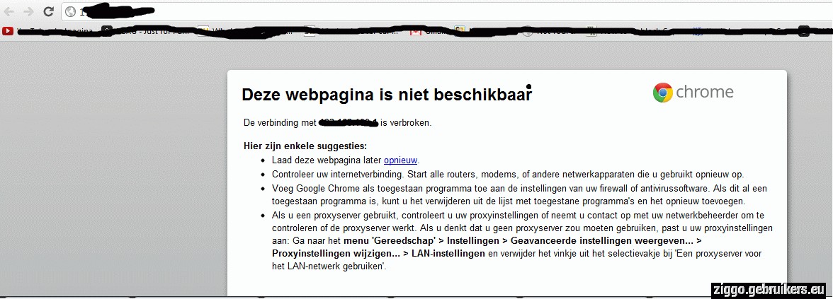

Hallo, ik heb mijn ipv4 op de ziggo configuratie site veranderd naar iets anders. nu als ik op dat, of mijn vorige ipv4 probeer op het ziggo configuratie sherm te komen krijg ik dit! (Plaatje in de bijlage) zou iemand weten hoe ik dit kan verhelpen? het internet doet het trouwens nog gewoon en heb geen verdere problemen.

Wat bedoel je met de ziggo configuratie site?

inloggen met de webbrowser op de router word er bedoelt volgens mij

Ok ik snap het. Je hebt in het configuratie scherm van je modem router een instelling gewijzigd en nu kun je het configuratie scherm niet meer openen. Ik vermoed dat je de range van je eigen netwerk veranderd hebt. Nu moet je een ander ip adres intikken om in het config scherm te komen. Kijk eens in je adapter instellingen bij informatie en geef de output hier weer. |
Geplaatst op 20-06-2012 02:04
Reset het modem even aan de achterkant, paperclip in het reset gaatje. Even 10 sec indrukken. Doe dit als het modem in bedrijf is. Dan is ie terug naar de standaard instellingen, zo kun je opnieuw je instellingen aanpassen. Naar ik vermoed, klikkerdeklak in ons onderschrift. |
