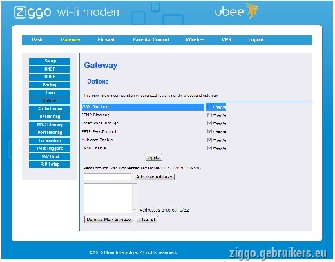

Verdere instellingen die er misschien iets mee te maken kunnen hebben staan hieronder opgenoemd met hun status.
WAN Blocking Disabled
ICMP Blocking Disabled
Ipsec PassThrough Enabled
PPTP PassThrough Enabled
Multicast Enable Enabled
UPnP Enable Enabled

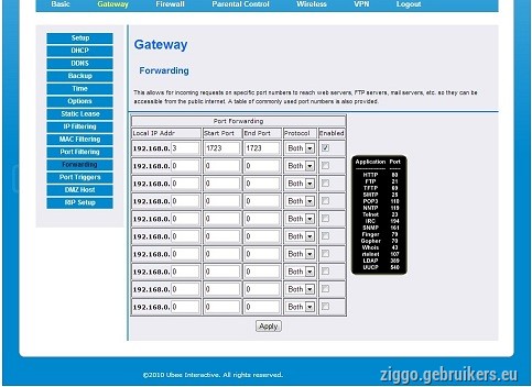

hier onder zal ik een plaatje zetten van de Forwarding page:

ik dacht dit gedaan te hebben in de forwarding pagina waarvan ik ook een plaatje had bij gevoegd.
Local IP Adres Start port end port Protocol Enable
192.168.0.3 1723 1723 both Ja

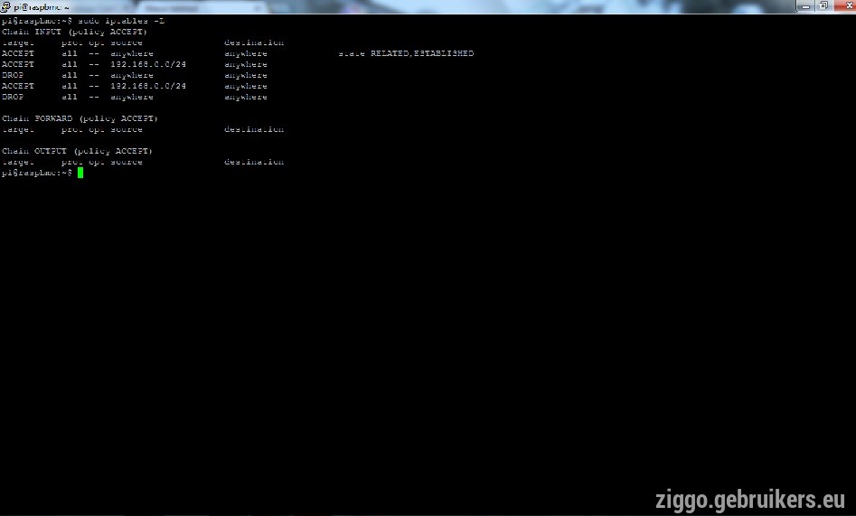

Zoals Belooft hierbij de uitdraai van het commando
iptables -L

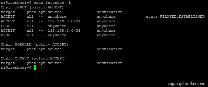

Automatisch samengevoegd met vorige post op: februari 28 2013 16:37:08:
Dit is misschien iets duidelijker

Zo te zien is het een firewall issue inderdaad.
Alles op het lokale net wordt toegelaten.
Dat is die Accept all 192.168.0.0/24 anywhere regel.
Echter... alle verkeer van buiten naar binnen wordt geblokkeerd.
Drop all -- anywhere anywhere.
Deze regel staat er trouwens 2x in, da's vreemd.
Eigenlijk 3x maar bij de eerste staat er "state related, established" achter. Dat wil zeggen dat als je zelf iets naar buiten toe opent, dit ook weer naar binnen mag.
Bijv. downloads via http of ftp verkeer waarbij je uitgaand een verbinding maakt via poort 21 en feitelijk via de datapoort 20 de data binnenkomt (of omgekeerd).

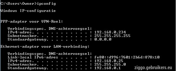

Het ipadres wat ik uitgereikt krijg komt overeen met wat ik ingesteld heb. en aangezien ik alles via deze poort wil laten lopen geeft hij een subnet van 255.255.255.255 wat volgens mij ook klopt. nu blijft alleen de default gate way op 0.0.0.0 staan wat volgens mij niet helemaal klopt. kan je me opweg helpen waar ik dit kan instellen?
roelheman voegde bij, bestand:
Als het ip adres met subnet 255.255.255.255 automatisch wordt toegekend, dan geldt dat normaliter ook voor de gateway.
Ik heb een vermoeden dat dit automatich wel zorgt dat het via localhost verder afgehandelt wordt, maar durf ik verder niets over te zetten.
Ik doe normaliter server onderhoud en support voor hosting servers.
Ik heb me echter nooit met een VPN bezig gehouden, dus heb ook geen idee of de werking nu goed is en of het subnetmask en de gateway op deze wijze in orde is.
