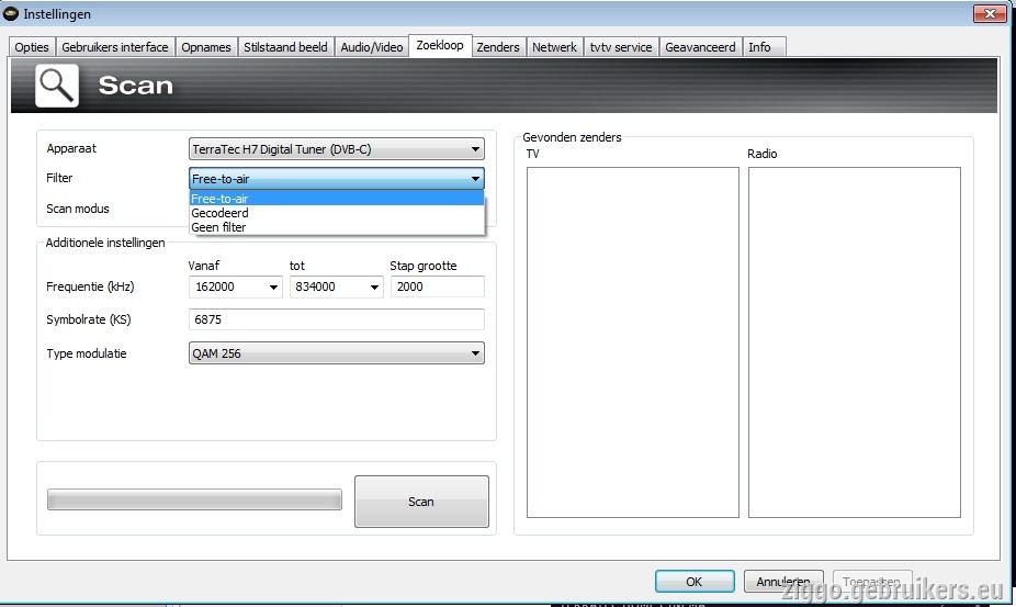

dirkvdberg68
Beste BlackTiger,
Bedankt voor je antwoord. Ik heb je suggestie uitgeprobeerd, en een jpg'je van de instellingenpagina bijgevoegd. Het werkte helaas niet.
dirkvdberg68 voegde bij, bestand:
Heb je ook gecodeerd en filter gezocht?
Verder staan je instellingen volgens de Ziggo site goed.

dirkvdberg68
Beste Kobus,
Bedankt voor je antwoord. Ik heb voornamelijk gezocht op QAM64, totdat ik de tip kreeg om op QAM256 te zoeken. Dat leverde niets op. Ik heb natuurlijk ongecodeerd, zonder filter en gecodeerd afgezocht. Maar de frequentie van alle lokale zender blijkt dezelfde, maar het signaal lijkt een stuk minder, anders kan ik het niet verklaren.
