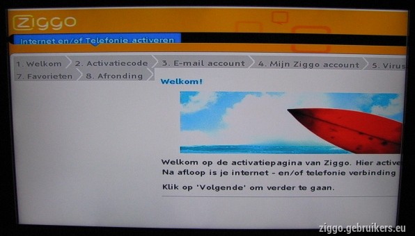

Nu komt een scherm (meisje met surfplank van Ziggo) aanmelden internet en telefoon.
Hier kan ik niets mee, mijn afstandsbediening komt hier niet in en welke code's moet ik invullen?

Nu komt de melding in een oranje vlak.
"portal niet gevonden"
Portal nog niet beschikbaar
'druk op terug'

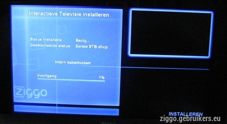

Vervolgens heb ik de fabrieksinstelling actief gezet en alles opnieuw laten installeren.
tijdens het deel van het interactieve gaat het fout.
na 3% installatie komt het beeld van de surfplank van Ziggo.
Hier blijft de Samsung smt-H3102 hangen.

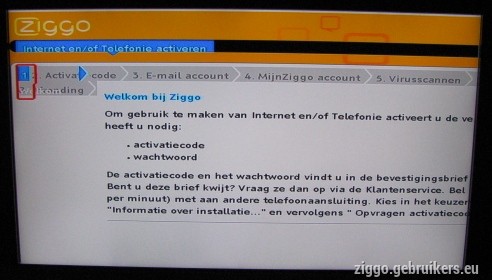

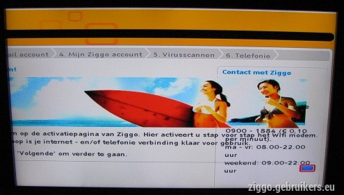

aanvulling op mijn voorgaande bericht met foto's.
simon77 voegde bij, afbeeldingen:(Klik het plaatje voor vergroting!)

Het installeren van het interactief van de Samsung gaat maar tot 3%, dan wit beeld en dan die surfplak van Ziggo hierna werkt mijn afstandsbediening niet meer.

bij het activeren van interactieve tv behoor je een wit scherm te krijgen met blauwe letters ( ziggo )
de activatie portal die je te zien krijgt hoort normaal bij het activeren van modems en niet voor de decoders
