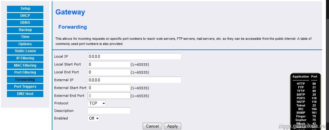

ik wil een ftp server op zetten. ik heb de zyxel dmv netwerkkabel in de ubee geplugd.
wat moet ik nu op de ubee allemaal instellen zodat ik vanaf een andere/vreemde computer in kan loggen op de ftp server?

klopt het hieronderstaande:
local ip: het adres van de nas server ingeven
local start/end port: 21
external ip: ????????
external start/end port: ?????
protocol: both
enabled: on
dus zoals bij de foto
rolandvrielink voegde bij, bestand:

Bij external ip heb ik het wan ip adres ingevuld.
En daaronder bij de ports allebei weer 21?
Moet de firewall ook nog geconfigureerd worden ?

Je eigen IP als external invullen kan wel, maar dan kun je alleen vanuit dat IP inloggen. Ik heb het zelf bij één portforwarding gebruikt, maar in 99.9% van de gevallen wil je dat niet en kun je het veld beter onveranderd laten. 0.0.0.0

Inderdaad als ik de titel had gelezen had ik geweten dat het geen "domme" Ubee is. Ik heb wel in je profiel info naar model gezocht. Ik bedoelde hiermee op het verschil in Ubee modellen. De eerste uitgegeven types waren domme Ubee's, een modem en meer niet. De nieuwere modellen hebben een draadloze router ingebouwd.
Je nas heeft een eigen ip toegewezen gekregen (of je hebt hem zelf ingesteld).
Het makkelijkste is om dit ip adres in de DMZ van de router in te voeren. Niets geen geklooi met poorten. Je zit als het ware rechtstreeks op internet.
Als dat in ieder geval werkt kun je proberen met de instellingen hieronder .
external ip: 0.0.0.0
external start/end port: 21
protocol: both
enabled: on
Ik dacht dat het external ip adres op 0 moest staan, je kunt hiervoor ook nog je eigen externe ip adres proberen als het met 0.0.0.0 niet lukt.
protocol: both
enabled: on
Je ip kun je hier uitvinden: Wat is mijn IP?.
Moet ik bij de firewall van de in de evw3200 nog wat veranderen enzo ja, wat dan. Er valt weinig te veranderen

Wat ik zo links en rechts lees over de firewall instellingen is dat de high instelling veel problemen oplevert. De medium instelling voor de gewone gebruiker goed is. Maar als je met poorten e.d. werkt de low setting het beste is.
Maar het is gewoon een kwestie van uitproberen.

Mooi, de setting staat al op low
