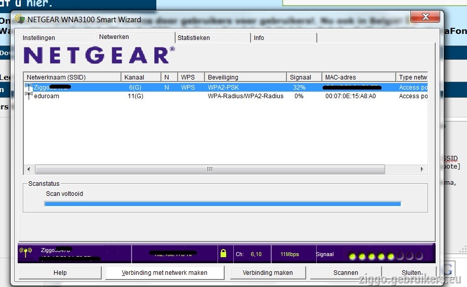

Quote MisterSenseo schreef: Wat je zou kunnen doen is een ander draadloos kanaal nemen,of indien mogelijk naar 5 Ghz overschakelen. Het hoeft niet aan jezelf te liggen hoor,het kan ook dat buren ineens draadloos hebben en jou storen.........google op SSID en download het proggie om te zien hoe de situatie daar is,waarschijnlijk zit er dichtbij een netwerk wat jou stoort. Helaas geen idee waar je 't over hebt, met draadloze kanalen en 5 Ghz. En bij het googlen op SSID zie ik geen programma, alleen een zooi pagina's over je SSID aanpassen en wat het betekent.. Sorry *is dimwit met pc* Quote Of zet er een extender tussen Smile een windsurfer extender http://www.youtub...UTT8wdN_VA Hihi Cool 25 cent o_O"" vraag me af of dat nou echt werkt. aan de reacties te lezen op youtube... Mja voor 25 cent btje knutselen kan nog ![]() misschien dat 't plaatje in bijlage nog iets helpt. dacht, gooi t dr bij.

Geplaatst op 02-09-2011 20:30
Het programmaatje heet SSIDer en hiermee kun je zien welke draadloze netwerken er in de buurt zitten en op welk kanaal. 2,4 en 5 Ghz zijn de frequenties waarop de draadloze verbinding tot stand komt. Voorbeelden ervan kun je zien ook weer in mijn handtekening door hier te klikken. Je kunt het dan in jouw modem/router zelf aanpassen,onder voorwaarde dat jouw draadloze adapter 5 Ghz aankan. Met vriendelijke groet, MisterSenseo

Quote MisterSenseo schreef: Het programmaatje heet SSIDer en hiermee kun je zien welke draadloze netwerken er in de buurt zitten en op welk kanaal. 2,4 en 5 Ghz zijn de frequenties waarop de draadloze verbinding tot stand komt. Voorbeelden ervan kun je zien ook weer in mijn handtekening door hier te klikken. Je kunt het dan in jouw modem/router zelf aanpassen,onder voorwaarde dat jouw draadloze adapter 5 Ghz aankan. Bedankt tot zover ! ^^ Ben het aan het uitvoeren/proberen. Automatisch samengevoegd met vorige post op: september 02 2011 20:51:27: sorry voor dubbele post... Dit krijg ik in SSIDer... (bijlage) zit er 1 in de buurt, maar die zat er altijd al. Nooit eerder last van gehad, dat netwerk. Als dat een probleem is trouwens, kun je het SSID aanpassen zodat het beter werkt of is het dan gewoon jammer? Trouwens, voor ik overstapte naar Ziggo, had ik ADSL (nu kabel). Werkt dat hetzelfde met aansluitpunten als bij kabel? Bij ADSL zat ik namelijk 8.6 kilometer van de dichtsbijzijnde centrale af, en ik woon pal naast een studentencampus waar tussen de 3000 en 5000 studenten wonen... Weet niet hoeveel impact dat heeft... Nu es kijken of mn ontvanger 5 ghz aankan... Gewijzigd door Kittencandy op 02-09-2011 20:51 |
