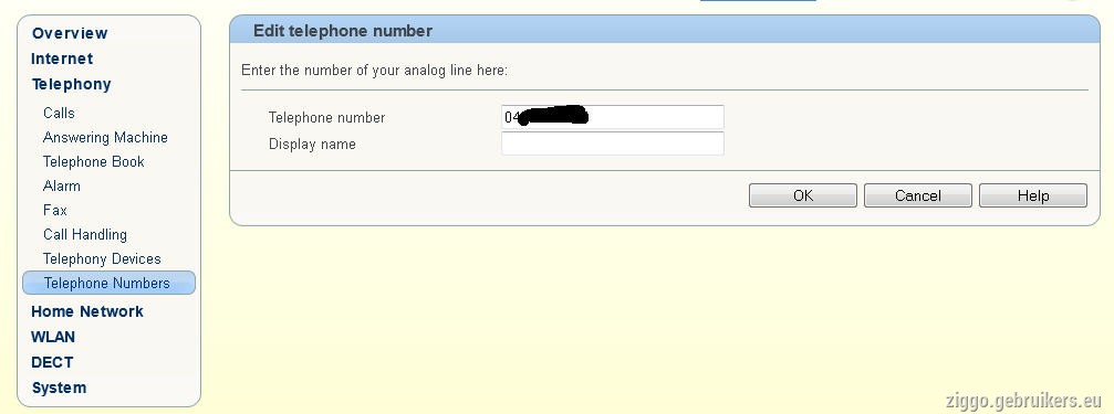

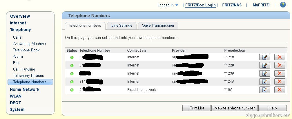

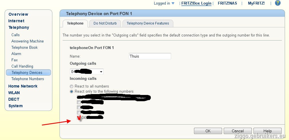

Quote Ik heb de Y-kabel inmiddels aangekoppeld (zwarte kabel en koppelstuk in analoge poort van de Cisco router en de UTP kant in LAN 1 van de Fritbox) Aiaiaia, dat is sowiezo fout. Deze moet niet in LAN 1 maar in de DSL ingang van de Fritzbox. ![]() De LAN1 ingang moet je gebruiken voor een utp kabel van een lan aansluiting van je Ziggo modem. Mocht het niet lukken heb ik de volgende vraag voor je: Hoe kom je aan account instellingen en dingen als "other provider"? Dat heb je bij fixed line niet, dat zit bij Voip. Voor Ziggo telefonie gebruik je fixed line. Fixed line verwijst naar Fon1 of Fon2 en die moet je dan verder instellen. Hier voor de zekerheid wat screenshots, laat gerust weten als je er niet uit wijs komt.
Black Tiger voegde bij, bestand:
